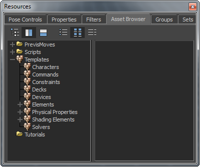

Asset Browser には Resources ウィンドウからアクセスするか、メイン メニューで Window > Asset Browser を選択してアクセスします。
レイアウトおよび表示の環境設定は Asset Browser で選択できます。レイアウト オプションはフォルダやアセットの表示方法を決定し、表示オプションは選択したフォルダの内容を別のペインにどのように表示するかを決定します。
| 選択内容 | Layout オプション | 結果 |
ツリー ビュー |
すべてのフォルダとその内容が 1 つのブラウザ ペイン内に表示されます。選択したフォルダの内容が、フォルダ名の真下に表示されます。 |
垂直ビュー |
ブラウザが左右 2 つのペインに分割されて表示されます。左側のペインでフォルダを選択すると、そのフォルダの内容が右側のペインに表示されます。 |
水平ビュー |
ブラウザが上下のペインに分割されて表示されます。上のペインでフォルダを選択すると、そのフォルダの内容が下のペインに表示されます。 |
