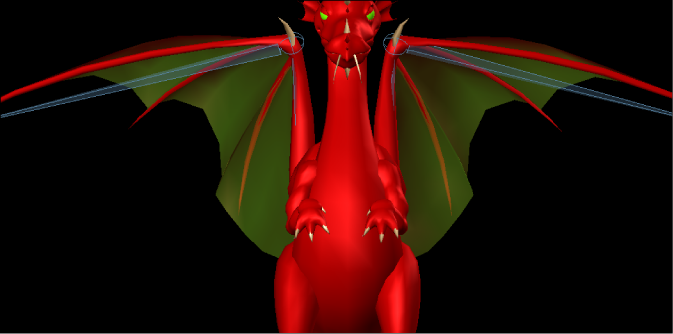

翼と尾のキャラクタ エクステンションを持つ竜のキャラクタ

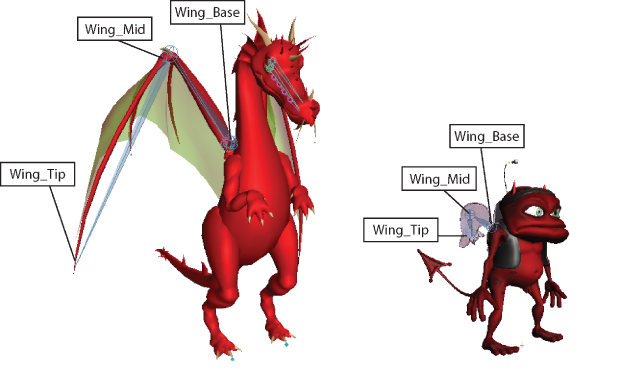

キャラクタ間のリターゲットと同様に、特定のキャラクタ エクステンションから、同じキャラクタ上の、またはシーン内の別のキャラクタ上の別のエクステンションにアニメーションをリターゲットできます。Character Controls を使用すると、アニメーションのターゲット キャラクタとソース キャラクタを選択できます。
「キャラクタ エクステンション アニメーションをリターゲットする」を参照してください。
2 つのキャラクタ エクステンション間でアニメーションをコピーした例
詳細については、キャラクタ エクステンションのアニメーションをコピーするを参照してください。
