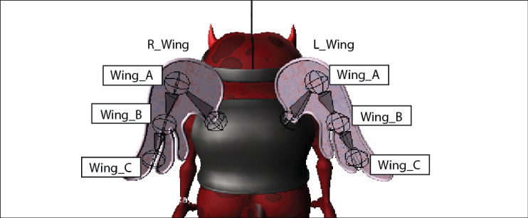

2 つの翼を持つキャラクタに左右対称のミラーを設定した例
キャラクタ エクステンションのエクステンション ラベルを Mirror Partner メニューで選択すると、MotionBuilder が、選択したエクステンションの設定がカレントのエクステンションに正確に一致するかどうかを判断します。2 つのエクステンションが完全なミラー ペアとして機能するには、両方のエクステンションが同一のラベル名とプロパティ リファレンスを持つオブジェクトで構成されている必要があります。Mirror Partner メニューで選択するエクステンションの設定がカレントのエクステンションに完全には一致しない場合は、一致しないオブジェクトとプロパティを報告するダイアログ ボックスが表示されます。
ミラー化されている 2 つのキャラクタ エクステンション間でポーズをペーストする場合は、移動、回転、スケーリング値だけがミラー処理のために計算されます。カスタム プロパティ スライダを 2 つのキャラクタ エクステンションに追加しており、そのデータをミラーする場合は、各エクステンションのカスタム プロパティが同じ名前を持っている必要があります。スライダ値は直接コピーされます。
