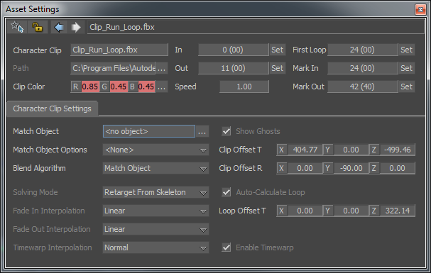

  1. Story ウィンドウのコントロールで、Loop/Scale オプションがループ()に設定されていることを確認します。
  2. メニュー バーから、Window Add Asset Settings を選択します。
    空の Asset Settings ダイアログ ボックスが表示されます。

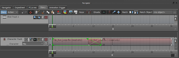

  3. Story ウィンドウの Character トラックで、最初のクリップをダブルクリックします。
    Asset Settings ダイアログ ボックスに Character Clip の設定とオプションが表示されます。
  4. Character Clip の Out フィールドで、値を 15 に設定します。
    最初のクリップが 2 番目のクリップとオーバーラップし、クロスブレンドが作成されます。
  5. Asset Settings ダイアログ ボックスを閉じます。
  6. アニメーションを再生します。
    • Action タイムラインで、[J]キーを押しながらドラッグしてフレーム 8 から 16 までをゆっくりとジョグします。
    フレーム 11 でのジャンプが解消されました。
