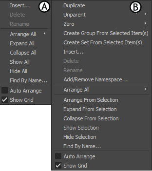

Schematic ビューを右クリックすると、Schematic ビュー用のオプションを含んだコンテキスト メニューが表示されます。
カメラ ビューのコンテキスト メニューと同様に、Schematic ビューのコンテキスト メニュー内のオプションは、何をクリックしたか、および何か選択されているかによって変化します。
Schematic ビューのコンテキスト メニュー A. 空白スペースを右クリックした場合に使用可能なメニュー、B. 1 つまたは複数のノードを選択して右クリックした場合に使用可能なメニュー
Duplicate、Detach All Assets、Insert、Delete、Rename は、Schematic ビューとカメラ ビューの両方に共通のオプションです。これらのオプションの詳細については、「Viewer コンテキスト メニュー」を参照してください。
以下は、Schematic ビューのコンテキスト メニューだけに存在するオプションです。

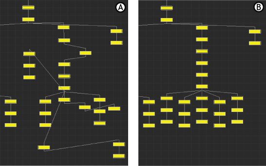

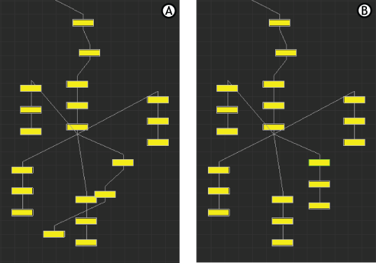

シーン内のすべてのノードを等間隔に配置してナビゲートしやすくします。アセットが選択されていない場合、Arrange All は Schematic ビュー全体の階層表示を再配置します。
A. 階層表示が乱れている状態。 B. Arrange All をアクティブにした状態。
各オブジェクトのノード階層は、Schematic ビュー領域で水平(Arrange All > Horizontal)または垂直( Arrange All > Vertical)に表示できます。

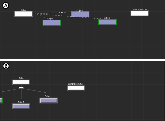

1 つまたは複数のアセットを選択した場合は、オプションを使用して選択したノードの子のみを再配置します。
A. 階層表示が乱れています。アセットが 1 つ選択されています。B. Arrange From Selection は選択したアセットとその子のみを再編成しています。

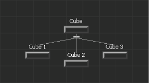

折りたたまれている各階層表示を展開します。
階層表示が展開されています。マイナス記号がルート ノード“Cube”の下に表示されています。

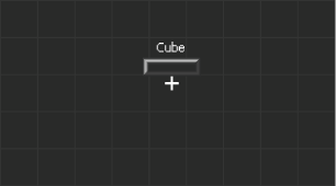

各階層表示を折り畳んでルート ノードのみを表示します。
階層表示が折りたたまれています。プラス記号がルート ノード“Cube”の下に表示されています。

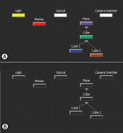

すべてのアセットを非表示にします。選択したアセットのみを非表示にするには、Hide Selection を使用します。Schematic ビューでは、非表示のアセットに対応するノードはダークグレーで表示されます。
A. すべてのアセットが表示されています。アセットは色分けされています。 B. すべてのアセットは非表示となり、ダークグレーで表されます。

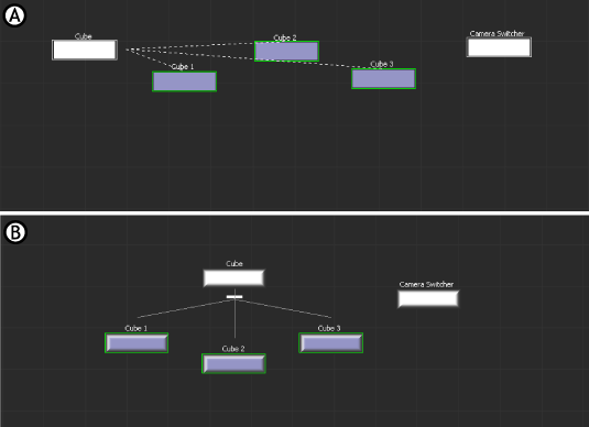

Auto Arrange オプションが有効の場合、最適化されアクセスできる状態になるようにノードが自動的に再配置されます。既定ではオフに設定されています。
Auto Arrange は、たとえば、オブジェクトの親子関係を作成する場合などに便利です。
Auto Arrange がオフになっています。A. Cube 1、Cube 2、Cube 3 が Cube にコンストレインされています。 B. 子ノードは、親ノードの下に移動し、Viewer ウィンドウに完全に表示されていません。
Auto Arrange がオンの場合、子と親ノードを再配置し、ペアレント化(親子の関係付け)を設定するときに重なったり離れすぎていたりしないようにします。
Auto Arrange がオンになっています。A. Cube 1、Cube 2、Cube 3 が Cube にコンストレインされています。B.子ノードは親ノードの下に移動し、親ノードも再配置されています。
