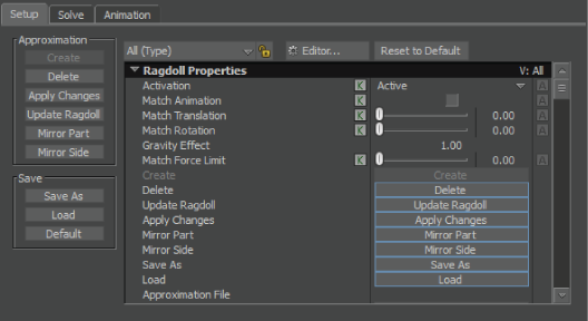

ラグドールの Setup ペイン
ラグドールの Setup ペインには、一般的な設定オプションと自動的に上書きされるオプションが含まれています。
Setup ペインには、Approximation オプション、Save オプション、およびプロパティ設定が含まれています。
ラグドールの Setup ペイン上部に沿って、ラグドールのプロパティ オプションが表示されます。表示される Property オプションは、View メニューLock オプションEditor ボタン、および Reset to Default ボタン(Ragdoll プロパティをオリジナルの設定に戻すボタン)です。
Ragdoll Approximation オプションと Save オプションを使用し、キャラクタのプロキシまたは「ダミー」を作成できます。これには、Approximation メニューと Save メニューも含まれます。

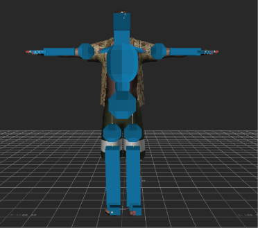

ラグドールの近似を手動で調整する

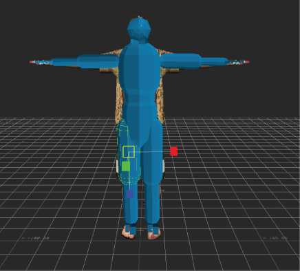

ラグドール近似は汎用的ですが、カスタマイズすることでより状況に適した結果が得られます。ラグドール近似のコンポーネントを選択して、キャラクタに合わせて変換することができます。これは、ポーズをマッチングさせる場合に特に便利です。
大腿部の近似のコンポーネントをスケーリングします。

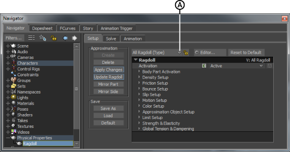

All Ragdoll (Type) 設定では、ソルバの設定を構成できます。
ラグドールの Setup ペイン A. All Ragdoll (Type)
各見出しを展開するとボディ パーツのプロパティのリストが表示され、ソルバのカスタム レベルを設定することができます。
一部のボディ パーツの設定は、View メニューを All Ragdoll (Type) または特定のポディ パーツ ビュー(例: Right Foot)に変更したときにのみ表示されます。次に示すのは、View メニュー(A)で All Ragdoll (Type) を選択し、シーンの近似がある場合に使用できるオプションの一覧です。その他の場合、使用するラグドールのビューは設定の説明に示されています。

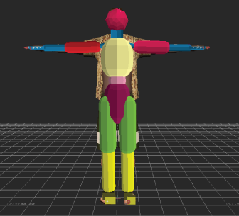

Color Setup
Color Setup を展開するとボディ パーツのリストが表示され、ラグドール近似にさまざまな色を設定できます。これにより、ソルバ処理中にボディ パーツを見分けやすくなります。
ラグドール近似にカスタム カラーを設定した例

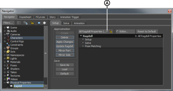

All Ragdoll Properties (Type) 設定では、Setup、Solve、Pose Matching の設定を構成できます。
ラグドールの Setup ペイン A. All Ragdoll Properties (Type)
次に示すのは、View メニュー(A)で All Ragdoll Properties (Type) を選択し、シーンの近似がある場合に使用できるオプションの一覧です。
