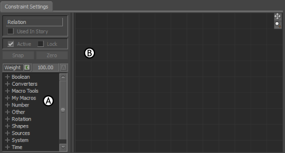

Relation コンストレイントのオブジェクト ブラウザ
Relations ペインの オブジェクト ブラウザは、Relation コンストレイントを選択した場合にのみ、Constraints Settings の下にオペレータが表示されます。
Relation コンストレイント A. オブジェクト ブラウザ B. リレーション ペイン
オブジェクト ブラウザを使用すると、オペレータ、デバイス、キャラクタ、マテリアル、テクスチャ、シェーダを挿入できます。これらを接続すると、Relation コンストレイントが作成されます。
オブジェクト ブラウザには、次のオペレータがあります。
