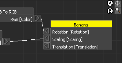

Relations ペインでは Viewer ウィンドウと同様の操作でスクロールとズームができます。
Relations ペインの右上隅には、Pan (パン)ボタンと Zoom (ズーム)ボタンという、ペイン内の移動に使用できる 2 つのボタンがあります。
Relations ペインの操作ボタン A. Pan B. Zoom
- Pan ボタンをドラッグすると、Ralations ペイン内をパンすることができます。Shift キーを押しながら Viewer ウィンドウ内でドラッグして Relations ペインをパンすることもできます。また、Shift キーを押しながらクリック & ドラッグすると、ペインをスクロールすることができます。
- Zoom ボタンをドラッグすると、Relations ペインをズーム インおよびズーム アウトすることができます。Ctrl キーを押しながら Relations ペイン内でドラッグしてズームを行うこともできます。特定の領域にズーム インするには、Z キーを押しながら、拡大するセクションの周りにボックスを描くようにクリックしてドラッグします。
