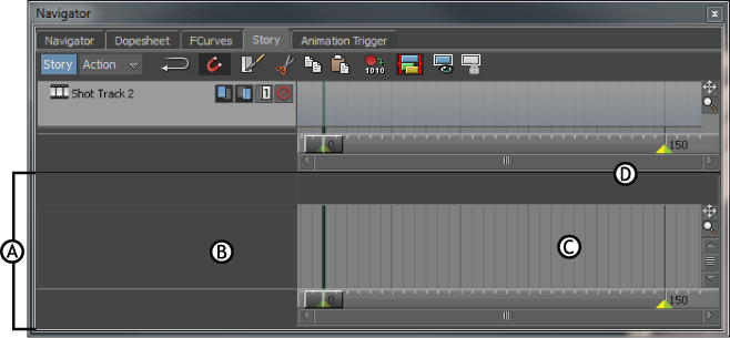

アクション トラック リストは、エディット トラック リストの下、Story ウィンドウの下半分にあります。このリストでは、トラックとクリップを使用してタイムラインに従ったアニメーションを構築できます。
アクション トラック リスト内のアニメーションは、アクション トラック コントロールの設定に応じて、Transport Controls で選択したテイクを無効にするかブレンドします。
Story ウィンドウ A. アクション トラック リスト B. アクション トラック コントロール領域 C. アクション クリップ領域 D. リサイズ バー
アクション トラック リストの結果を表示するにはStory モード メニューから Action を選択する必要があります(「 Story モード オプション」を参照)。

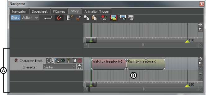

アクション クリップ領域には、タイムライン、および挿入したトラックとクリップが表示されます。タイムラインに沿ったクリップの追加、スケジュール、ブレンドができます。
Story ウィンドウ A. アクション トラック リスト B. アクション クリップ領域
アクション クリップ領域内で操作するには、ズームする場合は Ctrl キーを押しながらドラッグし、スクロールするときは Shift キーを押しながらドラッグします。また、アクション クリップ領域内でクリックして A キーを押すことですべてのクリップをフレームすることも、F キーを押して選択部分をフレームすることもできます。タイム レンジの変更に関しては、Story ウィンドウのタイム レンジを参照してください。
