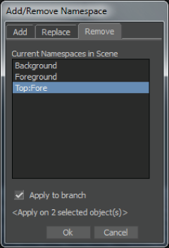

ネームスペースを削除する手順は、ネームスペースを置き換える手順と似ています。ただし、Add/Remove Namespace ダイアログ ボックスでは、Replace ペインではなく Remove ペインをクリックする必要があります。

Add/Remove Namespace ダイアログ ボックスが開き、シーンに含まれるネームスペースが数字順、アルファベット順に表示されます。
- Remove ペインをクリックします。
選択したオブジェクトまたはブランチのネームスペースがハイライト表示されます。
- 以下のいずれかを実行します。
- 選択したオブジェクトのネームスペースを削除する場合は、Apply to branch オプションをオフにします。
- 選択したブランチ内のすべてのオブジェクトのネームスペースを削除する場合は、Apply to branch オプションをオンにします。
危険: オブジェクトやブランチのネームスペースを削除すると、アニメーションのマージバックに影響が生じることがあります。これは、マージバックがオブジェクト名やブランチ名に基づいて処理されるためです。
- OK をクリックします。
