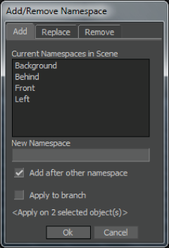

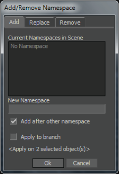

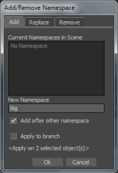

オブジェクトにネームスペースを設定するには:
Add/Remove Namespace ダイアログ ボックスが開き、カレント シーンに含まれるネームスペースが表示されます。
選択したオブジェクトに設定するネームスペース
シーン内に他に有効なネームスペースがある場合は、Add after other namespace オプションをオンまたはオフにします。
オブジェクトに指定したネームスペースが適用され、一意の名前で識別できるようになりました。

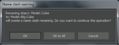

1つのシーンに同じ名前(たとえば、「Cube」)のオブジェクトが2つ存在し、片方にだけネームスペースが付いている(たとえば、「Big:Cube」)場合に、もう片方のオブジェクトにも同じネームスペース(この場合は「Big」)を設定しようとすると、次のような警告メッセージが表示されます。
Name clash warning ダイアログ ボックス
OK ボタンをクリックして操作を続行すると、オブジェクトに一意の名前を持たせるために、オブジェクト名の末尾に番号が付加されます(たとえば、「Big:Cube1」)。

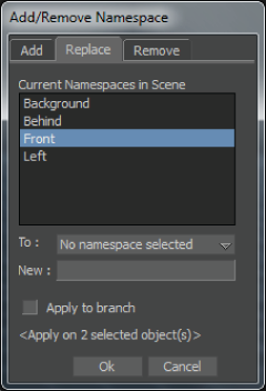

オブジェクトのネームスペースを変更するには:
選択したオブジェクトのネームスペースがハイライト表示されます。
オブジェクトのネームスペースが、指定したネームスペースに変更されます。
