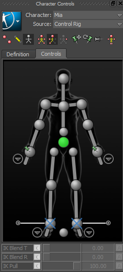

  1. Character Controls ウィンドウに移動します。

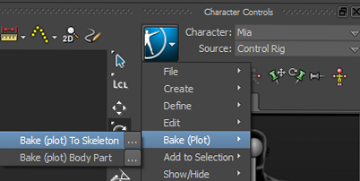

  2. Character Controls ウィンドウのメニューボタンを左クリックし、File Bake (Plot) を選択して Bake (plot) to Skeleton メニューオプションの をクリックします。

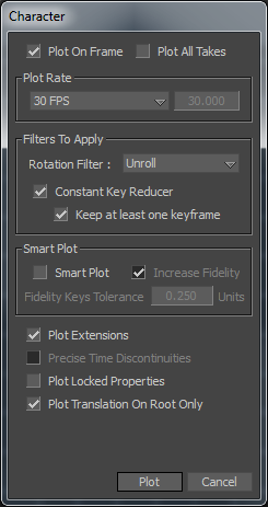

    Character ダイアログ ボックスが表示されます。
  3. Character ダイアログ ボックスの Plot Rate フィールドで 24 FPS を選択し、Plot をクリックします。
    すべてのアニメーション データが、コントロール リグから、カレント テイクの BaseAnimation レイヤのキャラクタのスケルトンに転送されます。
