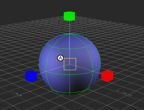

Selection モードまたは XYZ モードでは、変換プレーンの中央に黄色い四角形が表示されます。これがフリー変換プレーンです。
フリー変換プレーンを使用してオブジェクトを変換するには:
- 変換したいオブジェクトを選択します。
- Viewer ウィンドウをクリックし、T、S、または R キーを押してオブジェクトの Translation、Scaling、または Rotation モードをアクティブにします。黄色いフリー変換プレーン(またはリング)が表示されます。
Scaling モードの球体 A. フリー変換プレーン
- 移動またはスケーリングを行う場合、変換プレーンの上にマウスを合わせます。マウスを合わせると、変換プレーンがハイライトされます。
- プレーンがハイライトされたら、オブジェクトをドラッグします。オブジェクトを回転する場合は、黄色い回転リングをドラッグします。
