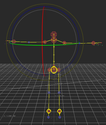

コントロール リグが作成され、そのエフェクタが Viewer ウィンドウ内の Biped スケルトンに表示されます。
キャラクタライズとリグが完了した 3ds Max のスケルトン
Character Controls ウィンドウで、Control Rig 設定がアクティブになり、コントロール リグのアニメートに必要なエフェクタがすべて有効になります。
キャラクタ表示は、Biped スケルトンを人間の形をしたイメージで表したものです。

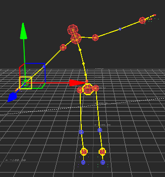

右手首のエフェクタが選択されたキャラクタ表示
選択されているエフェクタには青いコンター(
)が表示されます。
) をクリックするか、Viewer ウィンドウ内でクリックしてから[T]を押します。 変換ハンドルが表示されます。
手の動きに追従する 3ds Max のスケルトン ボディ
手を動かすと腕が伸び、それに合わせて体の他の部分も自然に動きます。
