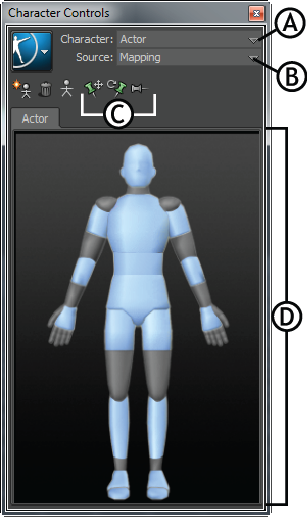

Actor Controls ウィンドウ A. Character ドロップダウン リスト、B. Source ドロップダウンリスト、C. Effector ピン ボタン、D. アクター表示
すべてのオプションが適用される現在のアクターの名前を表示します。このメニューを使用してアクターからキャラクタに切り替えると、Actor Controls ウィンドウ内のオプションが置き換えられ、現在のキャラクタに関連するものになります。
Actor Controls ウィンドウ内のアクターはCharacter ドロップダウン リストから選択します。
アクターは、アクターのジョイントを表すセルに分割されます。セルを選択すると、アクターの該当部分をインバース キネマティクスで操作できます。
アクター表示のセルには、次のような状態があります。
| 状態 | 説明 |
T |
文字 T を含むセグメントは、対応するボディ パーツが移動時にピンされることを表します。 |
R |
文字 R を含むセグメントは、対応するボディ パーツが回転時にピンされることを表します。 |
T と R |
T と R の両方を含むセグメントは、対応するボディ パーツが移動および回転時にピンされることを表します。 |
空のセル |
空白のセグメントは、対応するボディ パーツが移動時にも回転時にもピンされないことを表します。 |
ハイライト表示 |
ハイライトされたセグメントは、対応するボディ パーツが選択されていることを表します。 |

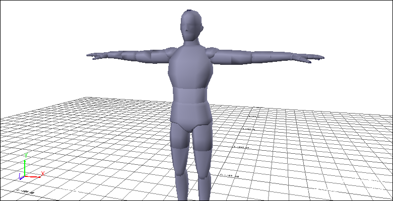

| Stance Pose | Stance Pose を選択すると、アクターが既定のスタンスに配置されます。アクターの位置をリセットして修正する場合に、このポーズを使用します。Stance Pose でリセットされるのは回転オフセットだけです。モデルを移動またはスケールした場合、これらのオフセットはそのままになります。 |
アクターの Stance Pose

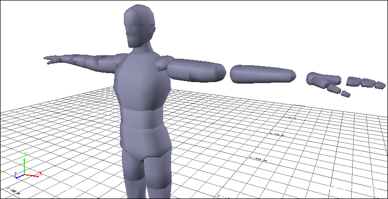

| Reset Size | Reset Size を選択すると、選択したアクターのスケールが既定 サイズにリセットされます。スケーリング オフセットがセグメントの位置に影響する場合、Reset Size を選択すると、アクターのスケールはリセットされますが、セグメントの位置はそのままになります。 |
Reset Size によって左腕のスケールがリセットされていますが、左手の位置は変更されていないため、左腕のセグメントが互いにデタッチされています

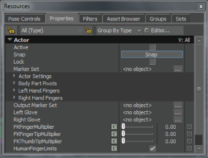

| Edit Properties | Edit Properties を選択すると、Properties ウィンドウが開き、選択したアクターに関連するすべてのプロパティが表示されます。ここでは、各種のアクター プロパティを変更したり、オン/オフを切り替えることができます。Name、Active、Snap、Lock、および Marker Set プロパティは、Actor Settings にも表示されます。詳細については、Actor Settings を参照してください。 |
