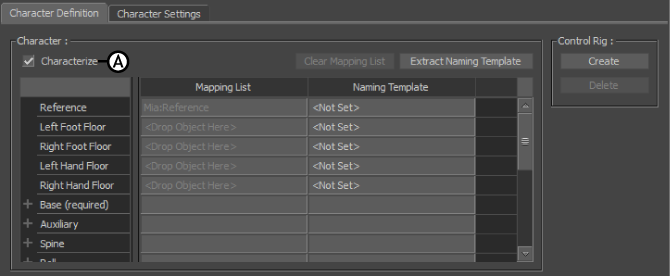

- Navigator ウィンドウ > Character Settings > Character Definition ペインで、Characterize オプションを有効にします。
Character Definition ペイン A. Characterize オプション
注: Characterize オプションを有効にすると、Character Controls ウィンドウ > Definition タブのキャラクタ定義が更新され、ロックされます。
