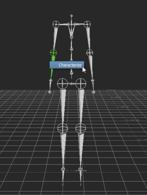

- Asset Browser で、3ds Max Biped Template アセットをクリックして 3ds Max Biped にドラッグします。
3ds Max Template を Viewer ウィンドウの Biped にドラッグします。
- Characterize をクリックします。
3ds Max Biped に完全にリグが設定されます。
