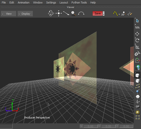

多くのジオメトリック要素が存在する密なシーンがあり、部分的に覆い隠されたバックグラウンドのジオメトリック要素を選択する必要がある場合は、フォアグラウンドの部分的に透明なテクスチャ ジオメトリック要素のアルファ チャネルを使用して、バックグラウンドの要素を選択することができます。それには、Viewer ツールバーの Easy Selection ボタン(
)を使用するか、キーボード ショートカット([Alt]+[Shift]+[A]キー)を使用します。他のキーボード ショートカットも組み合わせて使用すれば、選択プロセスを迅速化できます。
注: Viewer ウィンドウ内の操作に関連付けられているキーボード ショートカットを使用するには、 Viewer ウィンドウがアクティブになっている必要があります。

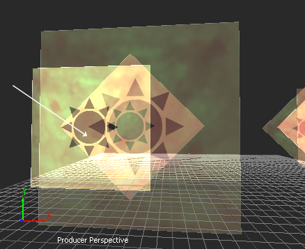

次の画像は、アルファ チャネルが存在する部分的に透明なテクスチャ要素を示しています。アルファ チャネルは、ジオメトリック要素の太陽のシェイプをした中央部分です。

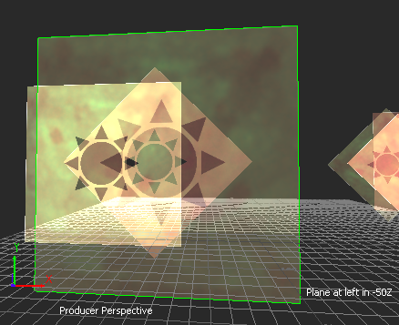

- Viewer ウィンドウで、ジオメトリック要素を覆い隠しているフォアグラウンドのテクスチャ ジオメトリック要素のアルファ チャネルをクリックします。
フォアグラウンドのジオメトリック要素の背後にあるジオメトリック要素が選択され、境界線がハイライトされます。

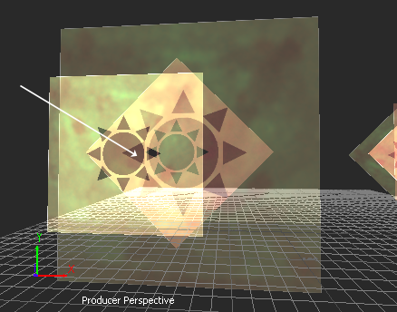

- Viewer ウィンドウで、バックグラウンドのジオメトリック要素を覆い隠しているフォアグラウンドのジオメトリック要素のアルファ チャネルをクリックします。
バックグラウンドのジオメトリック要素が選択され、境界線がハイライトされます。
