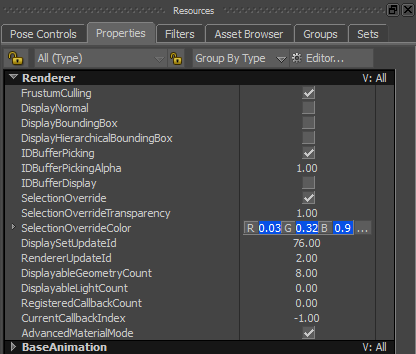

| 操作 | キーボード ショートカット | UI 要素 | 状態/キーボード ショートカットの代替方法 |
| EZ Selection ボタンをオンにする。 | [Alt]+[Shift]+[A]キー |
Renderer プロパティ リソースの IDBufferPicking プロパティを有効にします。 |
| EZ Selection ボタンをオフにする。 | [Alt]+[Shift]+[A]キー |
Renderer プロパティ リソースの IDBufferPicking プロパティを無効にします。 |
| テクスチャの透明度しきい値を表示する。 | [Shift]+[A]キー |
IDBufferDisplay |
Renderer プロパティ リソースの IDBufferDisplay プロパティを有効にします。 |
| テクスチャの透明度しきい値を定義する。 | [Shift]+[A]キー + マウス ホイールのスクロール |
IDBufferPickingAlpha |
Renderer プロパティ リソースの IDBufferPickingAlpha プロパティの値を調整します。 |
| 覆い隠されたジオメトリック要素を選択するためのセレクション オーバーライド カラーを有効にする。 | [Alt]+[Shift]+[Q]キー |
SelectionOverride |
Renderer プロパティ リソースの SelectionOverride プロパティを有効にします。 |
| 覆い隠されたジオメトリック要素を選択するためのセレクション オーバーライド カラーを無効にする。 | [Alt]+[Shift]+[Q]キー |
SelectionOverride |
Renderer プロパティ リソースの SelectionOverride プロパティを無効にします。 |
| 覆い隠されたジオメトリック要素を選択するためのセレクション オーバーライド カラーを定義する。 |
None |
SelectionOverrideColor |
Renderer プロパティ リソースの SelectionOverrideColor プロパティ フィールドまたはボタンでセレクション オーバーライド カラーを定義します。 |

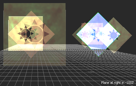

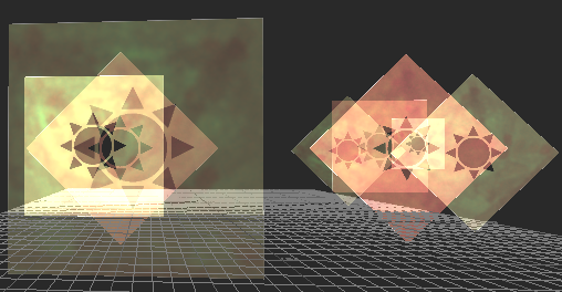

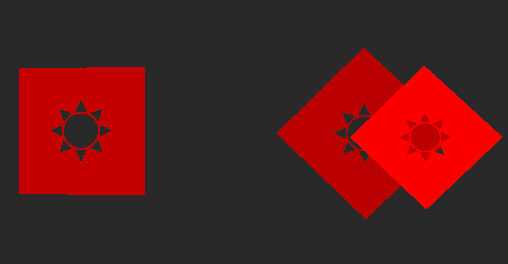

覆い隠されたジオメトリック要素をアルファ チャネルを使用して選択する場合と同様に、フォアグラウンドの部分的に透明なテクスチャ ジオメトリック要素を使用して、バックグラウンドのジオメトリック要素を選択できます。そのためには、Viewer ツールバーの Easy Selection ボタン(
)またはキーボード ショートカット([Alt]+[Shift]+[A]キー)を使用し、テクスチャのセレクション オーバーライド カラーを指定します。セレクション オーバーライド カラーの設定では、カラー オーバーライドにテクスチャの拡散チャネルが使用されます。
セレクション オーバーライド カラーを使用して、覆い隠されたテクスチャ ジオメトリック要素を Viewer ウィンドウで選択するには:
)をクリックして、Color ウィンドウでカラーを選択します。
セレクション オーバーライド カラーを設定すると、どのテクスチャ ジオメトリック要素が選択されているか、簡単に確認できるようになります。
見分けにくい種々の透明なテクスチャが付いたジオメトリック要素が含まれている密なシーンで作業を行う場合は、 Renderer の SelectionOverrideColor プロパティを利用すれば、選択プロセスが最適化されます。
