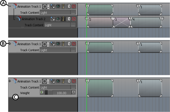

フォルダ、トラック、またはサブトラックに階層がある場合、フォルダとトラックを展開したり折りたたんだりすることができます。
選択したトラックのサブトラックを非表示または表示するには、トラック コントロールの左上にある Collapse (-)または Expand (+)ボタン(A と B)をクリックします。トラックの複数の階層を使用するときや、すべてのトラックを同時に表示したくない場合、トラックを折りたたんだり展開します。トラックの階層作成については、「Insert Subtrack」を参照してください。
トラック A. 折りたたみマーク、B. 展開マーク、C. トラックを引き伸ばす

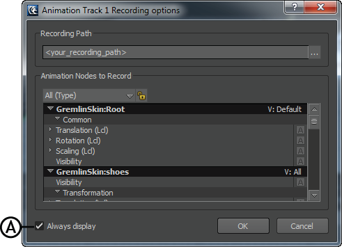

)をクリックすると、特定のトラックの Animation Track Recording options ウィンドウが表示されます。このウィンドウでは、既定で Always display チェックボックスがオンになっています。このチェックボックスをオフにすると、次のセッションから Record Mode ボタンをクリックして Animation Track Recording options ウィンドウを呼び出せなくなります。
Animation Track Recording options ウィンドウ A. Always display チェックボックスは既定でオン

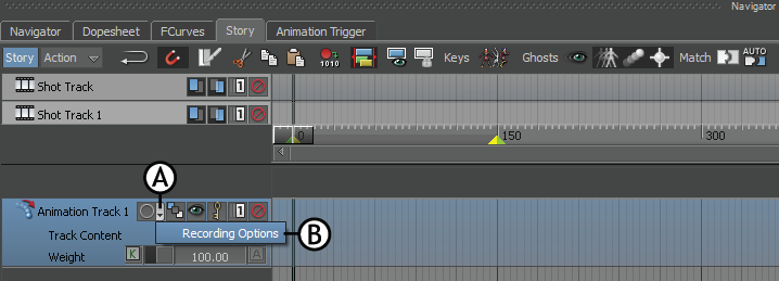

Record Mode メニューには、Recording Options が含まれます。
Navigator ウィンドウ A. ドロップダウン リスト ボタン B. Recording Options メニュー ボタン

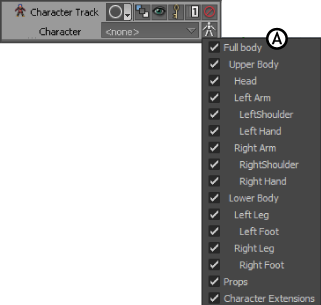

トラック コントロール A. Character メニュー
Body Parts メニューを使用して、アニメーションで使用するキャラクタの部分を選択します。このメニューを使用すると、トラック コンテンツとして組み込まれているキャラクタ エクステンションやプロップの選択/選択解除もできます。
トラック コントロール A. Body Parts メニュー
たとえば、メニューから右腕と右手だけを選択した場合、キャラクタの右腕と右手だけを変換してアニメートできます。その他のボディ部分は最初の位置から移動しません。
また、キャラクタのボディのいくつかの部分だけを選択すると、ローカル ブレンドを作成できます。ローカル ブレンドは、階層の部分上だけにある別のトラックとモーション付きの 1 つのトラックを置き換えます。たとえば、走りながら同時に腕を振るキャラクタを作成するために、走っているキャラクタの下半身を腕を振っている上半身とブレンドします。

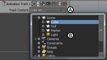

Track Content リストには、Animation、Character、または Camera Animation トラック上にドラッグしたアセットの名前が表示されます。トラックのクリップは、トラック コンテンツ リストで選択したアセットに影響します。選択したアセットは、トラック コンテンツと呼ばれます。
Animation トラック A. トラック コンテンツ リスト B. リスト上でクリックすると、トラックに何をドラッグしたかがわかります。C. Remove ボタン
Animation トラックA. トラック コンテンツ ボタン B. アセット リスト
トラック コンテンツ リストは、Animation、Character、または Camera Animation トラックをダブルクリックした場合にも、Asset Settings ウィンドウに表示されます。
