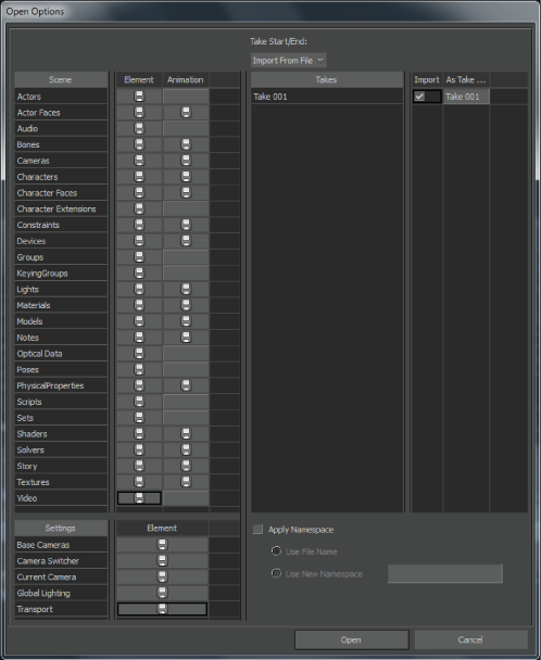

Open Options ダイアログ ボックスが表示されます。
注: Open Options ダイアログ ボックスはサイズを変更できます。
- ファイルのロード時に一緒にロードしないファイルの Element (要素)をオフにします。
- ロードするファイルに含まれているオブジェクトにネームスペースを設定したい場合は、Apply Namespace をオンにします。
- Open をクリックして選択した .fbx ファイルを開き、選択したアセット、設定およびテイクをロードします。

「 Open Options ダイアログ ボックス」を参照してください。
