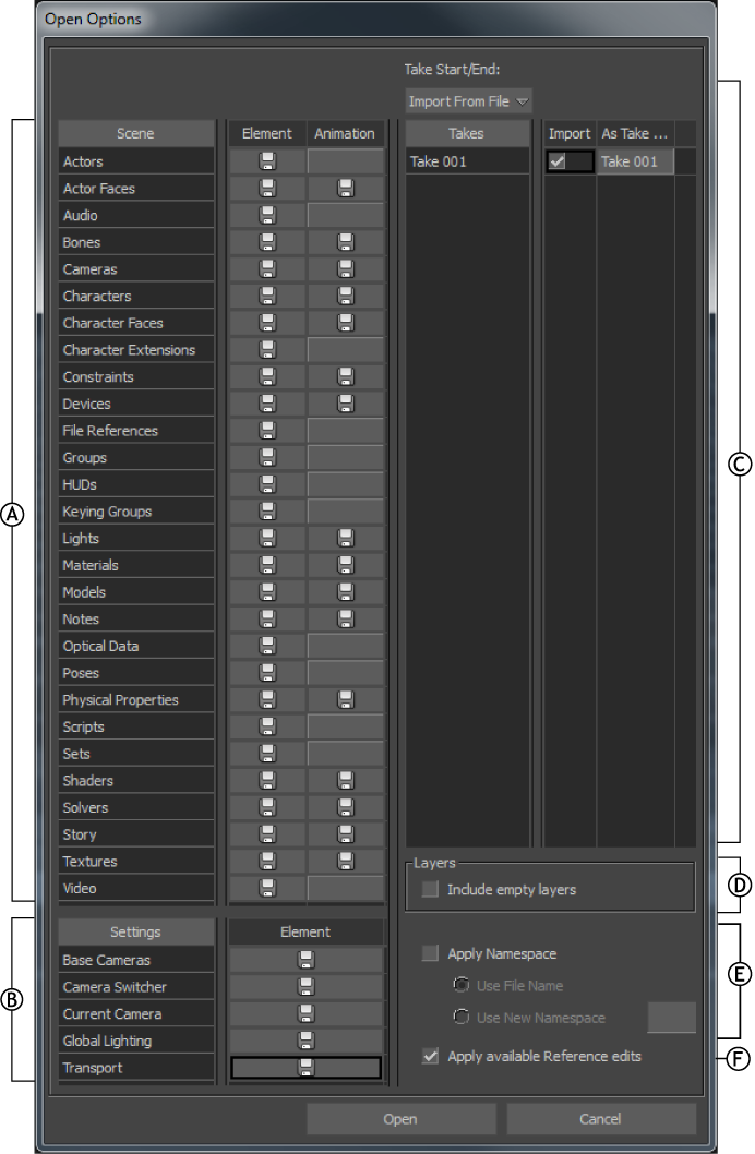

Open Options ウィンドウでは、要素、アニメーション、設定、テイク、レイヤ、リファレンスの編集(該当する場合)を選択してロードし、対象のファイルに含まれているすべてのオブジェクトの先頭にネームスペースを追加することができます。Elements、Animation、および Settings の
アイコンはロードされるものを示し、
アイコンは MotionBuilder にファイルをロードするときに破棄されるものを示します。
Open Options ウィンドウ: A. Assets 領域 B. Settings 領域 C. Takes 領域 D. Layers 領域 E. Namespace 領域 F. Reference edits 領域
開いている .fbx ファイルからロードできる各 MotionBuilder アセットを表示します。
Element および Animation にある次の記号は、アセットが FBX ファイルからロードされるかどうかを示します。

開いているファイルからロードする MotionBuilder の設定を選択できます。
開いている .fbx ファイルに保存されているすべてのテイクを表示します。 また、ここでは、各テイクの開始と終了を定義したり、各テイクの名前を設定することもできます。
各テイクの開始と終了の定義を選択するには Take Start/End フィールドを使用します。次の Take Start/End オプションから選択できます。

.fbx ファイルからロードするテイクを選択するには Take リストを使用します。Take リストは、次の各列に分かれています。

対象のファイルに含まれているすべてのオブジェクトの先頭にネームスペースを追加できます。

オンの場合、開かれたファイルに含まれているオブジェクトにリファレンスの編集が適用されます。
