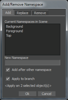

Add/Remove Namespace ダイアログ ボックスが開き、シーンに含まれるネームスペースが数字順、アルファベット順に表示されます。
Add/Remove Namespace ダイアログ ボックスに表示されたシーン内のネームスペース
- Add ペインをクリックします。
- プリフィックスの後ろにネームスペースを追加する場合は、Add after other namespace オプションをオンにします。

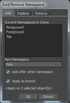

- New Namespace フィールドに、ネームスペース名を入力します。
Add/Remove Namespace ダイアログ ボックスに表示された、ブランチに設定するネームスペース
- 次のオプションがオンになっていることを確認します。
- Add after other namespace
このオプションをオンにすると、New Namespace フィールドに入力したネームスペース名がカレント ネームスペースの後ろに追加されます。
- Apply to branch
このオプションをオンにすると、New Namespace フィールドに入力したネームスペース名がブランチ全体に適用されます。
