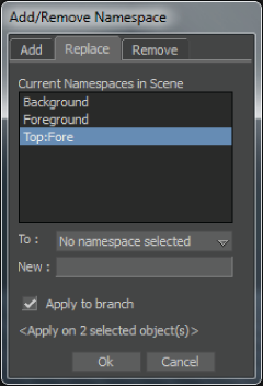

Add/Remove Namespace ダイアログ ボックスが開き、シーンに含まれるネームスペースが数字順、アルファベット順に表示されます。
- Replace ペインをクリックします。
選択したオブジェクトまたはブランチのネームスペースがハイライト表示されます。
Add/Remove Namespace ダイアログ ボックスでハイライト表示された、選択したオブジェクトのネームスペース
- New フィールドをクリックし、新しいプリフィックスを入力します。

- 前述の(階層内のオブジェクトのネームスペースを置き換える(ネームスペース名を変更する))手順 5 までを繰り返します。
- Apply to branch オプションをオンにします。
ブランチにプリフィックスを適用すると、選択したオブジェクトでプリフィックスのすべてのインスタンスを検索することができます。
