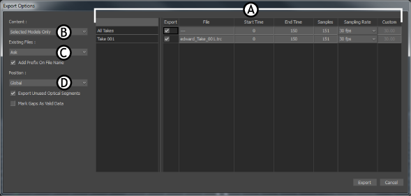

    モーション ファイルまたはスケルトン ファイル フォーマットを選択すると、Save をクリックしたときに Export Options ダイアログ ボックスが表示されます。このダイアログ ボックスでは、書き出すモーション ファイル タイプの適切なパラメータを指定します。
    2 つのテイクを持つ Export Options ダイアログ ボックス A. 書き出し テーブル B. Content 領域 C. Existing Files 領域 D. 追加の書き出し オプション

      Export Options ダイアログ ボックスに表示されるオプションは、書き出すファイルのフォーマットによって異なります。モーション ファイルを書き出す場合、考慮することが主に 2 つあります。
    • スケルトンの命名スキーム
    • スケルトンの階層
    Biovision .bvh、Motion Analysis .htr、Acclaim .asf、および amc などの階層フォーマットでは、ルート ノードを選択する必要があります。これは、このノードが書き出されるファイルのルート ノードとなるためです。
    注: 多くの場合、ルート ノードは、ノードの骨盤またはヒップになります。移動はルート ノードにしか保存されません。ルート ノードが移動の発生する場所です。
    階層要件は、ルート ジョイントを除き、スケルトンの各ジョイントがペアレント ジョイントの子階層になる順序を指定します。選択したファイル フォーマットに適したノードを選択してください。不適切なノードが選択された場合、警告のダイアログ ボックスが表示され、書き出しは中止されます。
