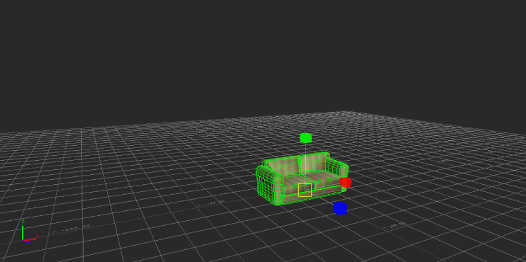

    Selection Mode メニューで選択した内容によっては、選択したオブジェクトにスケーリング ハンドルが表示されます。「Selection」を選択した場合、スケーリング ハンドルをドラッグして、任意の軸沿いにオブジェクトのサイズを変更することができます。次の図では、選択したオブジェクトのスケーリング ハンドルが表示されています。このハンドルを使用して、各軸沿いにスケーリングできます。
    Scaling ハンドルを使用して、各軸沿いにスケーリングできます。
