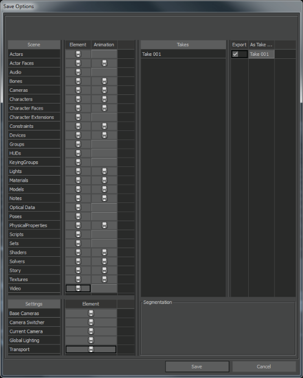

  3. 適切な Save オプションを選択し、Save をクリックします。
    Save Options ダイアログ ボックスが表示されます。
  4. Save Options ダイアログ ボックスを使用して、保存するアセット、設定およびテイクを選択します。
    詳細は、「Save Options ウィンドウ」を参照してください。
  5. Save をクリックして、選択したアセット、設定、およびテイクを指定した .fbx ファイルに保存します。
