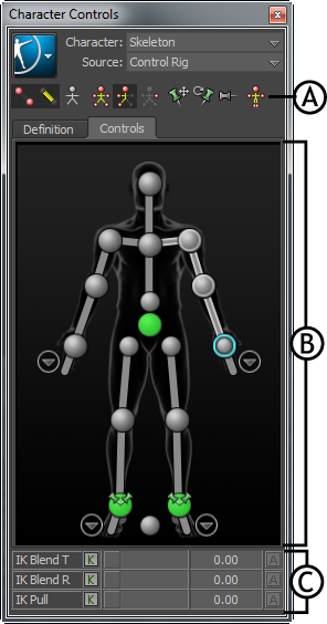

Controls タブ A. ツールバー、B. キャラクタ表示、C. Blend および Pull コントロール
次の表では、Controls タブを使用して行うタスクの概要を説明します。
