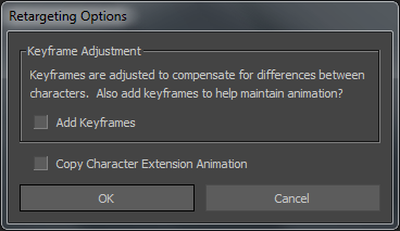

Retarget Rig
- Source として選択されているキャラクタのコントロール リグから現在のキャラクタのコントロール リグにキーフレーム アニメーションがコピーされます。このオプションを選択すると、 Retargeting Options ダイアログ ボックスが表示されます。このダイアログ ボックス内のオプションでは、リターゲット中にキーフレームの追加を許可するかと Character Extension アニメーションをコピーするかを決定できます。
