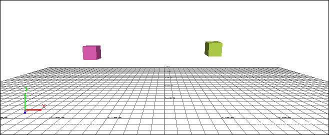

- Asset Browser の Elements フォルダから 2 つの cube (立方体)をシーンにドラッグし、次の図の立方体のように配置します。
オプション: 2 つの立方体のカラーを変更するには、マテリアルを各立方体に追加して、Diffuse プロパティを変更します。

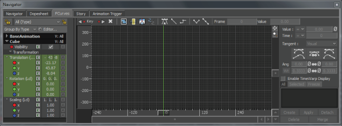

- 左側の立方体を選択します。現在のレイアウトで FCurves ウィンドウが開いていない場合は、そのウィンドウを開きます。
FCurves ウィンドウ
選択した立方体のプロパティは、Properties ウィンドウのほか、FCurves ウィンドウの Properties ペインにも表示されます。

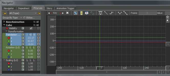

- FCurves ウィンドウの Properties ペインで、Translation (Lcl) ヘッダをクリックし、立方体の Translation プロパティを選択します。
立方体の Translation プロパティを選択すると、ファンクション カーブが表示される
立方体の Translation プロパティが選択され、それらを表すファンクション カーブが表示されます。現時点では、立方体はアニメートされていないため、ファンクション カーブはフラットです。
ファンクション カーブのカラーは、カーブの表す軸のカラーに一致しています。既定では、X 軸のファンクション カーブは赤色、Y 軸のファンクション カーブは緑色、Z 軸のファンクション カーブは青色です。

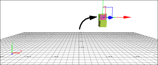

- タイムライン インジケータをフレーム 15 に進めます。
Transport Controls ウィンドウ
- 次のいずれかを行って、選択した立方体を右上に移動します。
- Viewer ウィンドウをクリックし、T を押して Translation モードをアクティブ化してから、選択されている立方体を Y 軸上を上方に移動します。
- FCurves ウィンドウで、Properties ペインのプロパティの横にある値フィールドをドラッグします。
- 1 つ目の立方体が右上に移動します。

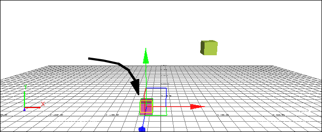

- 引き続き FCurves ウィンドウで Translation プロパティを選択した状態で、キーフレームを設定します。
- フレーム 30 に移動し、1 つ目の立方体を 2 つ目の立方体の上まで移動して(次の図を参照)、キーフレームをもう 1 つ設定します。

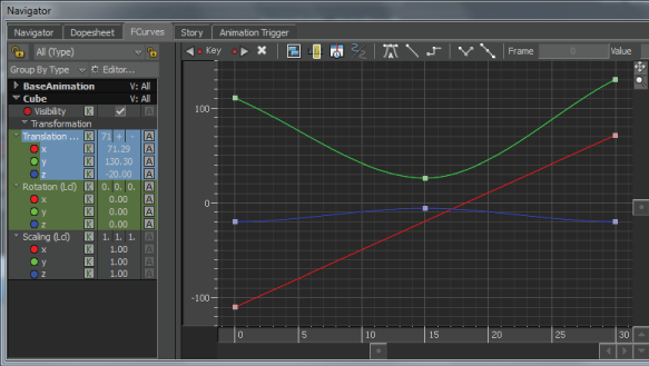

- FCurves ペインをクリックしたら、[A]を押してファンクション カーブを作成します。
ファンクション カーブにキーフレームが設定された状態
- フレーム 0 で、3 つのキーフレームの周囲をドラッグして選択します。
選択されたキーフレーム上に接線ハンドルが表示され、水平軸(時間)と垂直軸(値)上のボックスにはその座標が表示されます。
- Transport Controls ウィンドウで、Zoom バー上の右の Stretch ハンドルを 60 までドラッグします。
これにより、フレーム 0 から 60 までのアニメーションがズームされ、Action タイムラインの長さが Zoom タイム コードで指定した長さに調整されます。
