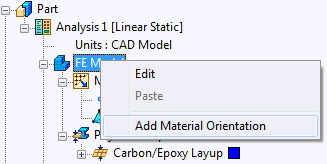

[FE モデル]
を右クリックし、
[材料の向きを追加]
を選択します。

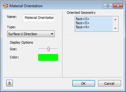

[タイプ]
下で
[サーフェスの U 方向]
を選択します。
モデル内の 5 つの表面を選択します。これらは
[指向ジオメトリ]
の下に表示されます。
[OK]
をクリックして、材料の向きを作成します。表示される小さな緑色の矢印に注目してください。これらは「0 (ゼロ)角度」の方向を示します。
