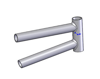

自転車のフレーム断面での複合材料の使用
このチュートリアルでは、複合材料から構成される自転車のフレーム断面の線形静解析について説明します。
この解析の目的は、複合材料を紹介することです。
自転車のフレームは、カーボン/エポキシ複合材料で構成されています。
この解析で使用する単位は、インチ、ポンド、および秒です。このモデルでは、重力の影響は考慮されません。
