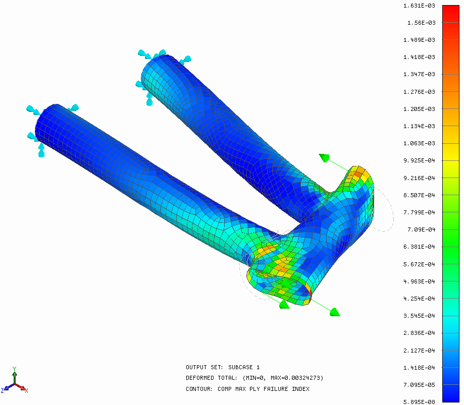

    1. 複合材の最大層破壊インデックス
      1. [結果]下の[フォン ミーゼス]を右クリックし、[編集]を選択します。
      2. [コンター オプション]下の[結果データ][複合材の最大層破壊インデックス]を選択します。[変位]および[コンター]が選択されていることを確認します。
      3. [データ タイプ]ドロップダウンを[図心]に変更し、[コンター タイプ]ドロップダウンを[要素]に変更し、[平均化無し]チェックボックスをオンにします。
      4. [表示オプション]下の[最大/最小]のチェックボックスをオフにします。
      5. [表示]をクリックします。
      6. [OK]をクリックします。
        この結果出力ベクトルは、各要素で発生する最大の破壊インデックス(Hill の複合材破壊理論を使用して計算)を示します。破壊インデックスが 1.0 を超えると、最初の層の破壊が予測されます。このことは少なくとも 1 つの層が破壊したことを意味します。破壊インデックスが 1.0 未満である場合は、破壊の発生は予測されません。

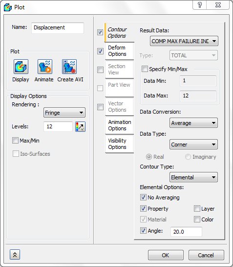

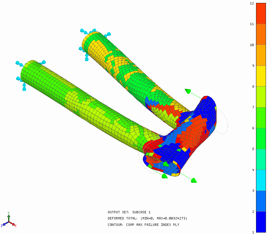

    2. 複合材の最大破壊インデックス層
      1. [変位]を右クリックし、[編集]を選択します。
      2. [結果データ][複合材の最大破壊インデックス層]に変更します。
      3. [レベル]を「24」から「12」に変更します。
      4. [レンダリング][フリンジ]に変更します。
      5. [表示オプション]下の[最大/最小]のチェックボックスをオフにします。
      6. [表示]をクリックします。
      7. [OK]をクリックします。
        [複合材の最大破壊インデックス層]は、最も重要で最大の破壊インデックスがある層を示します。

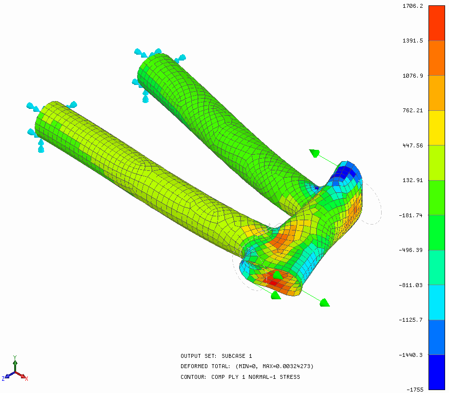

    3. COMP PLY 1 NORMAL-1
      2. 結果データCOMP PLY 1 NORMAL-1 STRESS に変更します。
      3. [レベル]を「12」から「24」に変更し、[レンダリング][連続]に変更します。
      4. [表示]をクリックします。
      5. [OK]をクリックします。
        COMP PLY 1 NORMAL–1 STRESS は、層 1 の繊維方向に沿った応力です。COMP PLY 1 NORMAL-2 STRESS は、層 1 の横繊維方向の応力です。
