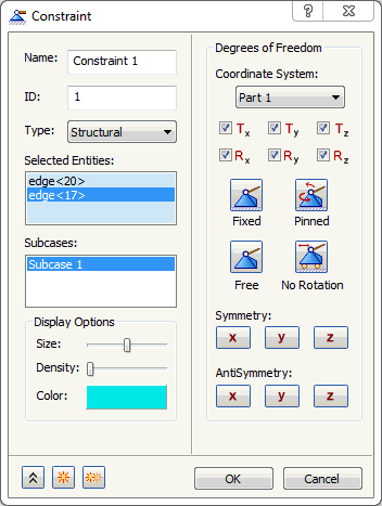

拘束を適用する
ツリー表示で、
[拘束]
を右クリックし、
[新規作成]
を選択します。
上部チューブと下部チューブの終端にある外側のエッジ(表面全体ではない)を選択します。
[サブケース]
リストで
[サブケース 1]
が選択されていることを確認します。
[拘束]
ダイアログ ボックスでは、すべての既定のままにします。
[OK]
をクリックして、固定拘束を作成します。
