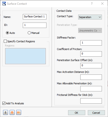

[表面接触]ダイアログ ボックスにアクセスするには、次の 2 つの方法があります。
次のダイアログが開きます。ダイアログ ボックス内で[自動]オプションをアクティブにするか[手動]オプションをアクティブにするかに応じて、表示が異なります。
[自動]モード:
[手動] モード:
[表面接触]フォームには、次の主要なセクションがあります。
非対称接触の場合、スレーブ エンティティ上の節点はマスターの接触表面を貫通できません。対称接触の場合も同じ動作になり、それに加えて、マスター エンティティ上の節点もスレーブの表面を貫通できません。
このフォームのその他のセクションは、選択した接触タイプ([自動]または[手動])に応じて若干異なります。[表面接触]フォームで使用できるその他のセクションの詳細を表示するには、このページの下部にあるリンクをクリックしてください。
