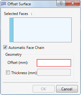

  1. [Autodesk Nastran] [準備] [オフセット サーフェス]をクリックします。[オフセット サーフェス]ダイアログが表示されます。
  2. 連続する正接面のチェーンを 1 回のクリックで選択する場合は、[面の自動チェーン]オプションをアクティブのままにしておきます。直接クリックした個々の面を選択するだけの場合は、[面の自動チェーン]オプションを非アクティブにします。
  3. モデル キャンバスで、オフセットの指定対象とし、シェル要素表現の基礎として使用する面をクリックします。クリックした面はそれぞれ[選択した面]ボックスに一覧表示されます([面の自動チェーン]オプションをアクティブにしている場合は、すべての接線も一緒に表示されます)。同じオフセット サーフェス インスタンスにある 2 つのパーツの面を選択することはできません。したがって、サーフェス表現に変換するパーツごとに個別に[オフセット サーフェス]コマンドを実行する必要があります。
  4. または、選択内容を変更する場合は、[選択した面]リストで項目を 1 つまたは複数選択し、右クリックすることもできます。コンテキスト メニューから、次の操作を実行できます。
    • [削除]: 選択した項目を削除します。
    • [すべてクリア]: 項目をリストからすべてクリアします。
  5. 必要な[オフセット]距離を入力します。オフセットを正にすると、面が属しているソリッド ボディにサーフェスが移動します。オフセットを負にすると、サーフェスがソリッド ボディから離れます。
  6. 必要に応じて、[厚さ]オプションをアクティブにして、ユーザ指定の厚さの値を入力します。既定値は、オフセット距離の 2 倍です。
    既定の厚さはオフセットの 2 倍であるため、負のオフセット値を指定すると厚さの既定値も負になります。このような場合は、必ず[厚さ]をオーバーライドして適切な正の値を入力してください。
  7. 操作を完了するには、[OK]をクリックします。操作を中止するには、[キャンセル]をクリックします。選択した面に関連付けられているソリッド ボディが非表示になり、オフセット サーフェス表現に代わります。新しいオフセット サーフェスは、モデル ツリーの[理想化]\[シェル]ブランチに表示されます。

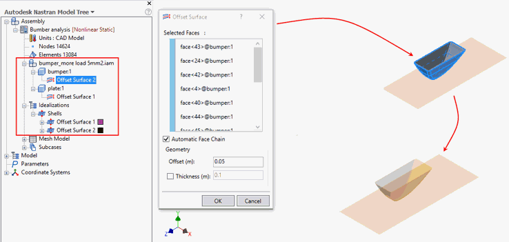

次の例では、「プレート」パーツは既にサーフェス表現に変換されていて、「バンパー」パーツも変換されようとしています。[面の自動チェーン]オプションがアクティブになっているので、ソリッドのすべての外側サーフェスを 1 回のクリックで選択できます。
