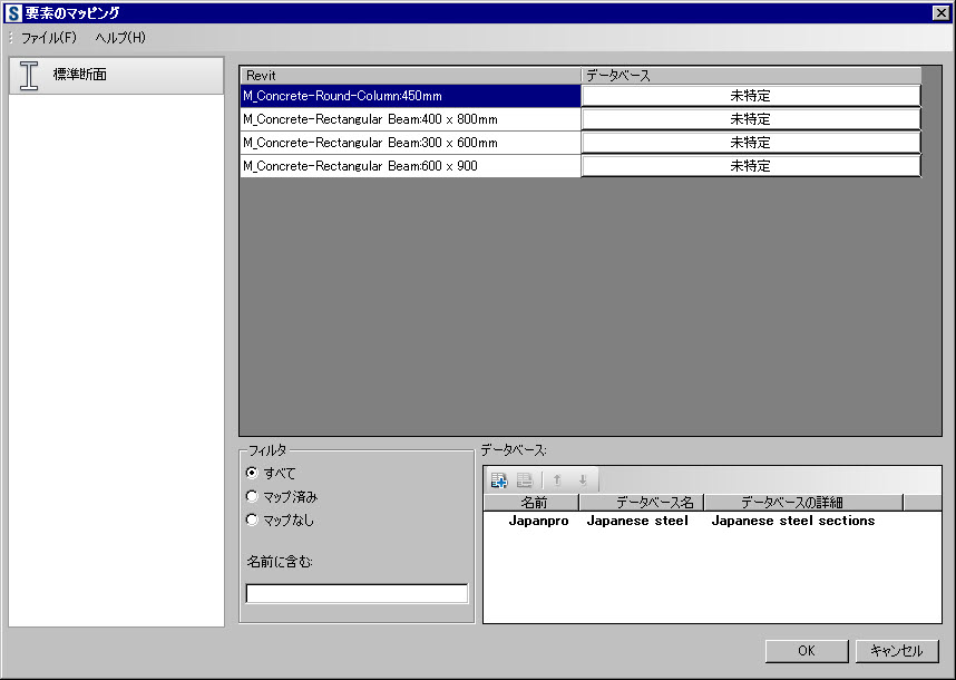

  6. [要素のマッピング]ダイアログは、転送中に(Revit で定義された)断面名が Robot のアクティブな断面データベースで認識されない場合にのみ開きます。
    • 認識されないプロファイルの右側に表示される[未特定]ボタンをクリックします。別のダイアログが開きます。このダイアログで、データベースから割り当てるプロファイルを選択します。
      [要素のマッピング] ダイアログでは、以下のアイコンを使用して作業します。
      - 選択したプロファイル データベースをリストに追加します。
      - 選択したプロファイル データベースをリストから削除します。
      - プロファイル データベースの表示順を変更します(位置を 1 つずつ上下に移動)。
    • [OK]をクリックすると、データベースから選ばれた断面が、形状のプロパティに応じて、認識されない断面に割り当てられます。
