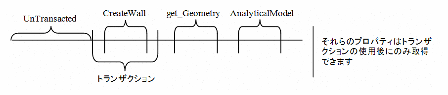

この例のトランザクションのタイムラインは次のとおりです。
図 134: トランザクションのタイムライン
