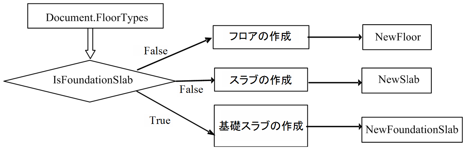

Floor には次の規則が適用されます。
NewFloor を使用して床やべた基礎を作成するために、FloorType を取得するときには、次のメソッドを使用します。
図 35: 基礎、床/スラブを作成

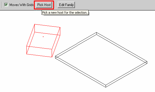

Revit で独立基礎を編集するときは、次の操作を実行できます。
図 37: FoundationSlab (FamilyInstance)のホストを選択

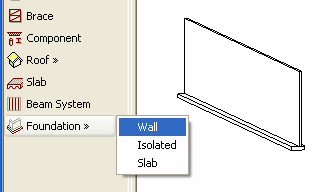

API では、布基礎は WallFoundation クラスによって表されます。API では、GetAnalyticalModel()メソッドを使用する場合を除き、WallFoundation と WallFoundationType へのアクセスはどちらも制限されます。詳細については、「構造エンジニアリング」セクションの「AnalyticalModel」を参照してください。たとえば、アタッチされた壁を Revit の建築設計機能で使用することはできません。Revit の構造機能で AnalyticalModel クラスの GetAnalyticalModelSupports() メソッドを使用して、Wall クラスと WallFoundation クラスとの関係を表示することができます。詳細については、「構造エンジニアリング」セクションの「AnalyticalModelSupport」を参照してください。
図 38: 布基礎
