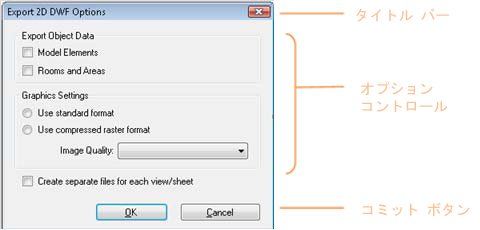

ダイアログをレイアウトする
基本的な要素

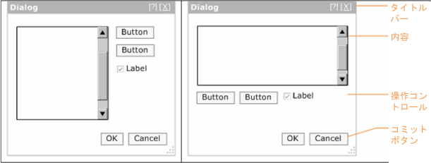

各ダイアログには、次の要素があります。
要素
要件
1
タイトル バー
タイトル バー テキストはウィンドウの内容を表します。
2
ヘルプ ボタン
タイトル バーの[閉じる]ボタンの横にあるボタンです。
  • ヘルプ ボタンは省略可能です。ドキュメント内に関連するセクションがある場合にのみ使用します。
  • Revit の従来のダイアログには、引き続きダイアログの右下に[ヘルプ]ボタンがあることに注意してください。
3
コントロール
ダイアログの大部分は、設定を変更したり、アプリケーション内のデータとやりとするために使用するコントロールで構成されます。コントロールのレイアウトは、後述の「レイアウト フロー」、「間隔と余白」、「グループ化」、「ダイアログのコントロール」セクションに従ってください。
操作コントロールが別のコントロールとやりとりする場合(テキスト ボックスと[参照]ボタンなど)、次の 3 つの場所のいずれかに RELATED コントロールを配置することで関係性を示します。
  • 他のコントロールの右上に位置合わせ
  • 他のコントロールの左下に位置合わせ「コンテンツ エディタ」を参照してください
  • 関連するコントロールの間、垂直方向で中心に配置。「リスト ビルダ」を参照してください

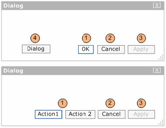

4
コミット ボタン
変更をコミットする」セクションを参照してください。最も頻繁に使用されるコミット ボタンは次のとおりです。
  • OK
  • キャンセル
  • はい
  • いいえ
  • 再試行
  • 閉じる

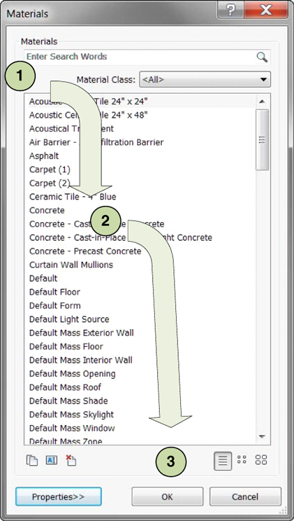

バリエーション A: トップダウン
次のような UI 項目を配置します。
  1. タスクは左上または上部中央から開始
  2. タスク実行のためにユーザが行うやりとりは中間で
  3. タスクの完了は右下で

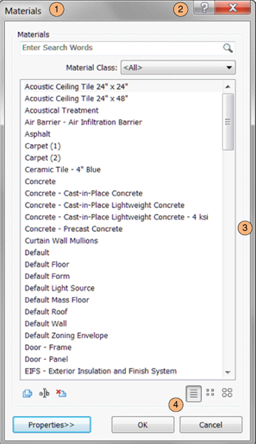

この例([マテリアル]ダイアログ)では、ユーザは次の操作を行います。
  1. リストの検索/フィルタ
  2. 項目の選択
  3. コミットまたはキャンセル

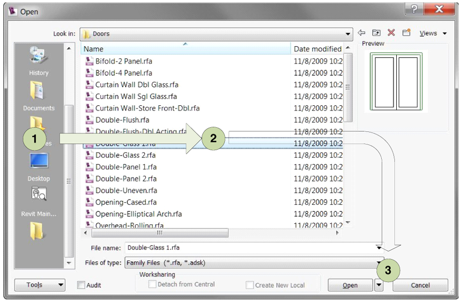

バリエーション B: 左-右
次のような UI 項目を配置します。
  1. 左端からタスクを開始またはモードを変更
  2. タスク実行のためにユーザが行うやりとりは中間で。独立したセクションが設けられる場合もある
  3. タスクの完了は右下で
図 198 - [マテリアル]ダイアログ
図 199 - Revit のファイルを[開く]ダイアログ
注: ユーザが左端のショートカットではなくファイル階層を参照する場合は、このダイアログ内でトップダウン フローも使用されることになります。

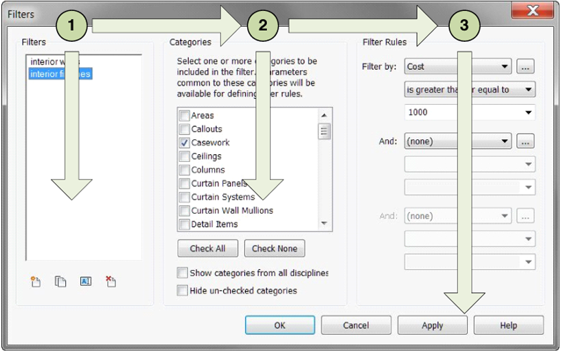

バリエーション C: 混在
バリエーション B にあるように、左から右にレイアウトされている多くのウィンドウは、実際には左-右とトップダウンが混在します。
図 200 - Revit の[フィルタ]ダイアログ
この例(Revit のフィルタ)では、3 つの主要なタスクは列にグループ化され、[フィルタ]、[カテゴリ]、[フィルタ規則]のグループ ボックスによって区切られています。これらの各列には、項目のコレクションからの選択やコントロールの修正といったトップダウン フローが含まれます。

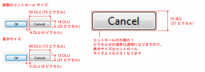

間隔と余白
Layout Section of the Microsoft Windows ユーザーエクスペリエンス ガイドラインから取得した次の表には、共通の UI (96 dpi の9 ポイント Segoe UI)間に推奨される間隔が一覧表示されています。ダイアログ ユニット(DLU)と相対ピクセルの違いの定義については、Microsoft ガイドラインの「レイアウト メトリック」を参照してください。
ヒント Visual Studio のパディングと余白プロパティ、線分のスナップ機能を組み合わせて使用することで、これらのガイドラインに簡単に従うことができます。詳細については、「チュートリアル : Padding、Margin、および AutoSize プロパティを使用した Windows フォーム コントロールのレイアウト」を参照してください。
間隔と余白の表
要素
配置
ダイアログ ユニット
相対ピクセル
ダイアログ ボックスの余白
4 辺とも 7
4 辺とも 11
テキスト ラベルとそれに関連付けられているコントロール(テキスト ボックス、リスト ボックスなど)との間隔
3
5
関連するコントロールどうしの間隔
4
7
関連しないコントロールどうしの間隔
7
11
グループ ボックス内の最初のコントロール
グループ ボックスの一番上から 11、グループ ボックスのタイトルと縦位置を揃える
グループ ボックスの一番上から 16、グループ ボックスのタイトルと縦位置を揃える
グループ ボックス内のコントロールどうしの間隔
4
7
横または縦に並んだボタンどうしの間隔
4
7
グループ ボックス内の最後のコントロール
グループ ボックスの一番下から 7
グループ ボックスの一番下から 11
グループ ボックスの左端からの間隔
6
9
コントロールに隣接するテキスト ラベル
コントロールの一番上から 3
コントロールの一番上から 5
テキストの段落どうしの間隔
7
11
インタラクティブなコントロール間の最小間隔
3 または間隔なし
5 または間隔なし
非インタラクティブなコントロールとその他のコントロール間の最小間隔
2
3
コントロールが別のコントロールに依存する場合、12 DLU または 18 相対ピクセルだけインデントさせる必要があります。デザインでは、これはチェック ボックスとラジオ ボタンからラベルまでの距離です。
12
18

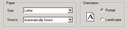

グループ ボックスは、ダイアログ内の関連するコントロールを明示的にグループ化し、共通のグループに設定するために使用する、最も一般的なソリューションです。
図 201 - 標準の[印刷]ダイアログ内のグループ ボックス
グループ ボックスには次の項目が含まれます。
  • 複数の関連するコントロール
  • 少なくとも 1 つの他のグループ ボックスと共存
  • ラベル
    • グループを説明
    • 文のスタイルに従う
    • 名詞または名詞句の形式
    • 終わりの句読点は使用しない
  • 間隔の規則は「間隔と余白」セクションに記載

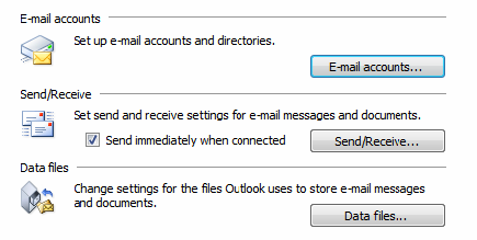

水平セパレータ
従来のグループ ボックスの代わりに水平セパレータを使用することもできます。これは 1 つの列の中にグループが垂直に並べられているときにのみ使用します。
次は、Microsoft Outlook 2007 の例です。
図 203 - Microsoft Outlook 2007 の水平セパレータ
前のグループの最後のコントロールと次のグループ線の間隔は 12 DLU (18 相対ピクセル)とする必要があります。

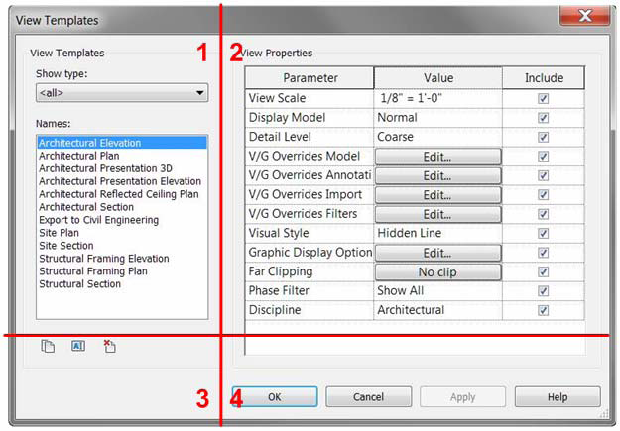

複数
コントロールが複数の分割領域に配置されている場合、配置を保持するために、領域 1 および/または 3 (左側)にアンカーし、右方向に拡大/縮小するようにします。
図 204 - サイズ変更する方法を例示するために Revit ビュー テンプレート ダイアログに 4 つの四角形の通芯を適用
この例では、4 つのすべての領域にリスト ボックスが配置されています。したがって、左上にアンカーし、右下に展開されます。

標準入力ダイアログ
これは最も基本的なダイアログ タイプです。これは、ユーザがいくつかの選択をし、それらの選択に基づいて個別の操作を行う必要がある場合に使用します。コントロールは、「グループ化」、「間隔と余白」、「レイアウト フロー」の規則に従う必要があります。
Revit の[Export 2D DWF Options]ダイアログは、標準入力ダイアログの良い例です。
図 205 - [Export 2D DWF Options]ダイアログ

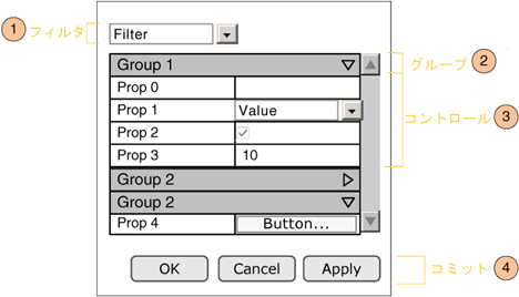

項目のプロパティをユーザが変更する必要がある場合に使用します。プロパティ エディタを作成するには、名前/プロパティのペアを表すテーブル ビューを作成します。プロパティ フィールドはテキスト ボックス、チェック ボックス、コマンド ボタン、ドロップダウン リスト、スライダによって修正することができます。
図 206 - プロパティ通芯
サポートされている動作
ID
動作
説明
必須
1
フィルタ
指定した基準に基づいてプロパティのリストをフィルタ
いいえ
2
グループ化
プロパティをグループ化することでスキャンが簡単になる
いいえ
3
コントロール(項目の編集プロパティ)
各値セルには、コンテキストに応じて編集可能な(または無効な)コントロールを含めることができる
はい
4
コミット(ボタン)
省略可能。モーダル ダイアログ内でのみ使用
いいえ

複数の操作コントロールに同じコンテンツ コントロールが含まれる場合(リスト ボックスなど)、コンテンツ コントロールの右側に上部で位置合わせしてコントロールを縦方向に並べるか、コンテンツ コントロールの下で左側に位置合わせして横方向に配置します。このレイアウトは、開発者の裁量で決定されます。
図 207 - コンテンツの右側に配置された操作コントロールとコンテンツの下に配置された操作コントロール

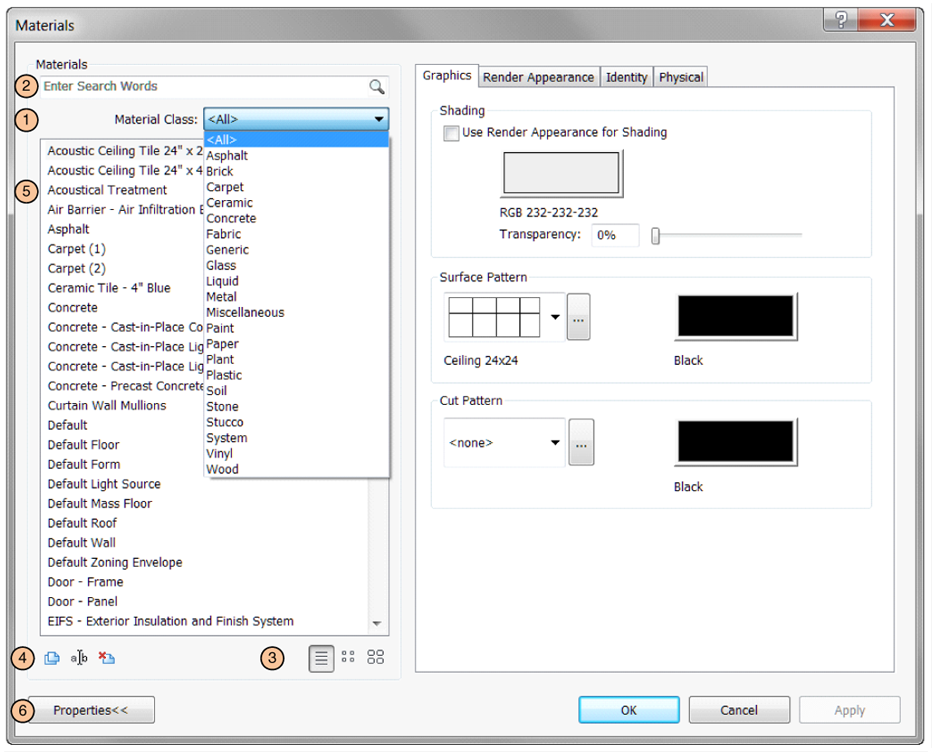

Revit などのアプリケーションでは、ユーザがタスクを完了できるように項目のコレクションを表示、管理する必要があります。コレクション ビューは、コレクション内の項目を表示するためのさまざまな方法(参照、検索、フィルタ)を提供します。ユーザが表示、編集をするために項目を選択する際、簡単に項目のコレクションの参照ができる方法が提供されています。必要に応じてコレクションを検索/フィルタするための機能を提供します。
図 208 - Revit の[マテリアル]ダイアログ
上記の例では、コレクション ビューアがリストとして表示されています。コレクション項目の表示には、テーブル ビューとツリー ビューを使用することもできます。
サポートされている動作
操作
説明
必須
1
フィルタ
リスト ビューをフィルタするためのオプションを提供します。次のように表すことができます。
  • ドロップダウン - 既定の条件の選択が必要な場合、「すべて」をオプションとして含める必要がある
  • チェック ボックス - チェック ボックスをオンにすることでリストを調整。設計者が既定を設定
  • ラジオ ボタン - いずれかのラジオ ボタンを選択することでリストを調整。設計者が既定を設定。選択肢を選ぶと、選択した条件に基づいてコレクションが自動的に更新。コントロールは、Microsoft Windows ユーザーエクスペリエンス ガイドラインに従う必要があります
いいえ
2
検索ボックス
検索ボックスでは、コレクションのキーワード検索を実行できます。検索ボックスは、Windows ユーザーエクスペリエンス ガイドラインに従う必要があります
いいえ
3
表示モードを変更する

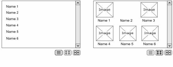

コレクションをリストとして表示する場合は、テキストの代わりに小さいアイコンか大きいアイコンで項目を表示することができます
いいえ
4
コレクション マネージャ
  • 項目の編集、名前変更、削除、コレクションへの項目の追加のために個別に UI を設定可能。
  • コレクションの管理をユーザが編集可能な場合にのみ表示
いいえ
5
コレクションを表示する
コレクション自体は、リスト ビュー、テーブル ビュー、ツリー ビュー、ツリー テーブルなどの方法で表示できます
はい
6
詳細を表示
このボタンは、現在選択している項目に関連付けられた追加情報を表示/非表示します。
いいえ

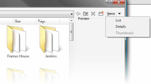

リスト ビュー
Windows の[開く]ダイアログのように、データにリストのオプション、詳細、グラフィックスによるサムネイル プレビューが含まれる場合に使用します。

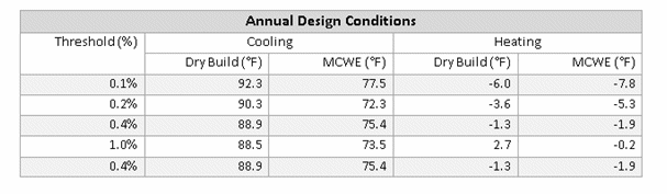

テーブル ビュー
ユーザが多数の項目の属性を一度に簡単に理解、比較できるように、コレクションのコンテンツの表示が必要になることがしばしばあります。そのためには、読み取りやすい形式の表をユーザに提示する必要があります。
よい例 - 次は、読み取りやすい形式の表の例です。
注: 見出しセルはデータ セルと区別され、データを読み取りやすいように異なる配置がされています。
図 214 - 良い表の例

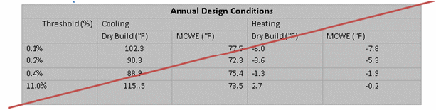

悪い例 - 次は、読み取りにくい形式の表の例です。
注: 見出しセルはデータ セルと区別されておらず、配置が悪いためデータが読み取りにくくなっています。
図 215 - 悪い表の例

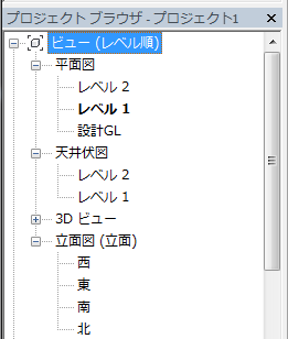

図 218: Revit プロジェクト ブラウザはツリー ビューの良い例です

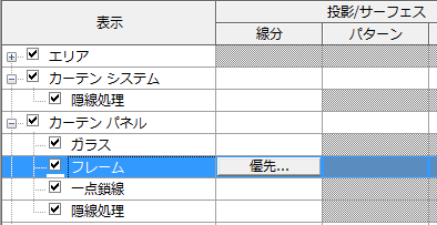

ツリー テーブル
ツリー ビューと同様に、階層的に整理された項目のコレクションを表示、参照して、1 つまたは複数の項目を選択するような場合があります。ただし、単に名前だけではなく、項目の詳細なプロパティの確認が必要になることもあります。このような場合は、表内に組み込まれたツリーをユーザに提示します。それぞれの行には項目の追加属性が表示されます。ノードを展開すると別の行が表示されます。

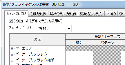

図 219 - Revit の[表示/グラフィックス]ダイアログは、ツリー テーブルのコレクションの検索/フィルタの良い例です
ユーザが多数の項目を持つコレクションを表示している場合、表示項目に対するフィルタが必要となる場合があります。そのために、システムが提供するフィルタ基準を使用したり、ユーザが作成できるフィルタ基準を使用するか選択できるようにします。基準を選択すると、コレクションが自動的にフィルタされます。Revit の[マテリアル]ダイアログには、最も一般的な 2 つの方法が用意されています。

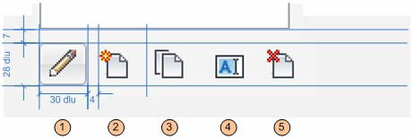

項目のコレクションを見るだけでなく、ユーザは通常、コレクションの編集も必要になります。そのためには、項目の編集、作成、複製、名前変更、削除のためのツールバーを関連付けます。
編集バー
ボタンは、左から右に編集、新規作成、複製、削除、名前変更の順に並べ、ツールチップ ラベルを付けます。1 つまたは複数のボタンを使用しない機能の場合は、残りを左に移動します。
図 220 - 編集バー
操作
コンテキスト
1
編集
項目が編集可能な場合に使用します。編集するプロパティが 3 つ未満のときは、項目の編集時に個別のダイアログが起動することがあります。コレクション項目の表示の詳細は、「コレクション ビューア」セクションを参照してください
2
新規作成
アプリケーションで新しい項目を作成する場合は新規作成を使用します
3
複製
既存の項目を複製するだけの機能の場合は複製を使用します
4
名前変更
項目の名前変更が可能な機能の場合は名前変更を使用します
5
削除
機能を削除するには削除を使用します

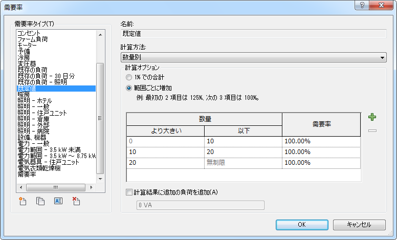

追加/削除
編集バーでは[追加]と[削除]ボタンを使用することもできます。次に示すように、プラスとマイナスのアイコンで示されます。[追加]と[削除]はデータをモデルの既存の項目に追加する際に使用します。
次は、編集バーの両方のフォームを使用しているコレクション エディタ ダイアログの良い例です。[追加](+)と[削除](-)ボタンは、既存の需要率タイプに値を追加するのに使用します。

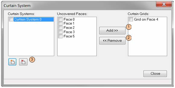

リスト ビルダ
あるリストから別のリストに多数の項目を追加/削除する場合に使用します。これは通常、既存のリスト(左側に配置)から項目を追加するリスト(右側に配置)がある場合に使用します。リスト ボックス ビューを配置し、それらの間にボタン コントロール(項目の追加/削除)を配置します。
図 222 - カーテン システム SDK サンプル
サポートされている動作
操作
説明
必須
1
追加(リストに)
項目をリスト A から取得してリスト B に追加します
はい
2
削除(リストから)
リスト B から項目を削除します
はい
3
コレクション エディタ
このコンテキストでリスト A を管理可能な場合は、コレクション マネージャを使用します
いいえ
機能に応じて、次の 2 つの方法のいずれかでリスト ビルダを操作できます。
  • 項目は一度だけ追加可能。リスト A の項目はリスト B に一度だけ追加できます。この場合、既に追加してある項目をリスト A で選択した場合に、[追加]ボタンを無効にする必要があります。
  • 項目は複数回追加可能。この場合、[追加]ボタンは無効にならず、ユーザはリスト A の項目をリスト B に複数回追加できます(合計数は機能によって異なる)。下の[ラベルを編集]の例を参照してください。

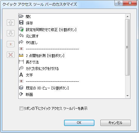

ユーザが任意にコレクション内の項目を上/下に移動する必要がある場合は、リストの横に上/下ボタンを配置します。
図 223 - 上/下ボタン

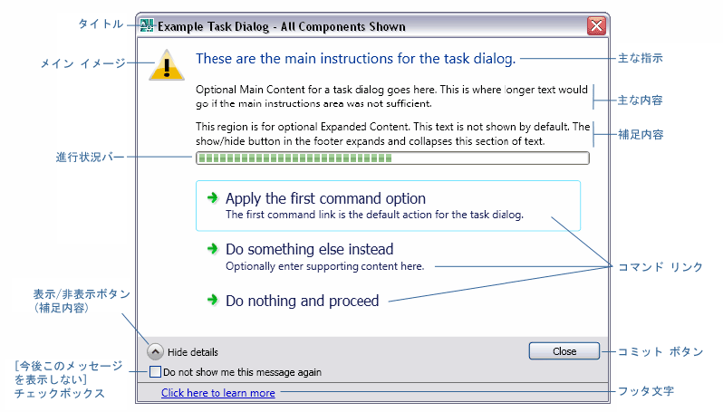

タスク ダイアログ
タスク ダイアログはモーダル ダイアログの一種です。一連の共通のコントロールを持ち、外観と操作性に一貫性を持たせるために標準的な順序で配置されています。
タスク ダイアログはシステムが次の操作を行う場合に使用します。
  • 情報をユーザに通知
  • ユーザに質問
  • コマンドやタスクを実行するためのオプションの選択を許可
下の図は、使用可能なすべてのコントロールを有効にしたタスク ダイアログの例です。表示されているコントロールの大部分は省略可能であり、すべてが配置されたタスク ダイアログを作成することはまずありません。下の例は、タスク ダイアログで使用できるすべてのパーツを 1 つのイメージに示したものです。
図 224 - すべてのコンポーネントを表示したタスク ダイアログ
注: このようなタスク ダイアログが実際の実装で用いられることはありません。同時に使用されるのは少数のサブセットのみです。タスク ダイアログには、文字入力、リスト ボックス、コンボ ボックス、チェック ボックスなどのその他のコントロールを表示することはできません。また、タスク ダイアログは単一の手順、単一のアクション操作のみに適しています。つまり、ユーザが 1 つ選択をすると、タスク ダイアログの操作が完了します。結果として、(ウィザードのように)追加のコントロールや複数の操作手順が必要なダイアログにはタスク ダイアログを使用しません。タスク ダイアログに同様の見た目と操作性を持たせるためには、.NET コントロールを使用してカスタム ダイアログとして実装する必要があります。
後述のセクションでは、他の Autodesk 製品と一貫性を持たせるために各タスク ダイアログ コンポーネントを使用するタイミング、場所、方法を説明します。
一般的な設計の原則
これらの基本原則はタスク ダイアログ全体に適用することができます。
タスク ダイアログの内容を確認する際には、次の点に注意します。
  • 提示した操作を実行するのに必要なすべての情報が提供されているか
  • ターゲットとなるユーザが理解できないほど情報が技術的または専門用語になりすぎていないか
英語版の製品リリースには、次の点を適用します。
  • テキストは文章形式(通常の大文字と小文字の区別、句読点)で記載します。タイトルとコマンド ボタンのテキストは例外で、タイトル形式で記載します。
  • 句読点の後にはスペースを 1 つ入れます。たとえば、文末のピリオドの後にはスペースを 2 つ入れないようにします。複数を処理するのに括弧を使用しません。代わりに、文章を書きなおします。次に例を示します。
    「The referenced drawing(s) contains object(s) that were created in …(参照される図面(複数可)は作成されたオブジェクト(複数可)が含まれ…)」ではなく、「At least one referenced drawing contains one or more objects that were created in…(少なくとも 1 つの図面には、作成された 1 つまたは複数のオブジェクトが含まれ…)」のように記載します。
  • タスク ダイアログで呼び出されるすべてのサードパーティ製アプリケーションの後には著作権記号 © を付けます。
タイトル(必須)
すべてのタスク ダイアログにタイトルが必要です。タスク ダイアログのタイトルは可能な限り内容が分かりやすく、ユニークなものを使用します。タスク ダイアログのタイトルは次の形式にする必要があります。
<featureName> - <shortTitle>
  • <featureName> は、タスク ダイアログがトリガされたモジュール
  • <shortTitle> は、タスク ダイアログが表示される原因となった操作
  • 例:
    • 参照編集 - バージョンの競合
    • レイヤ - 削除
    • BOM - 式を編集
可能であれば、タイトルの 2 番目の <shortTitle> には作成、削除、名前の変更、選択などの動詞を使用します。
明らかに適切な機能名がない(または複数ある)場合は、短いタイトルのみを適用するだけでも構いません。
タスク ダイアログのタイトルには製品名(AutoCAD Architecture など)は使用しません。
タイトル バー アイコン
タイトル バーの左側に表示されるアイコンはホスト アプリケーションのアイコンにします(サードパーティ製のプラグインを含む)。タスク ダイアログのタイトルには、メッセージのソースを指定するためにプラグイン名が表示される場合がありますが、すべてのタスク ダイアログのブランド表示は、Revit、Inventor、AutoCAD Electrical などのホスト アプリケーション名に一致している必要があります。
主な指示(必須)
これは、タスク ダイアログの上部に大きく表示される主要なテキストです。
  • 各タスク ダイアログには何らかの主な指示を記載する必要があります
  • テキストは 3 行以内に収めるようにします
  • [英語版] 主な指示は文章形式で記載します(通常の大文字と小文字の区別、句読点)
  • [英語版] ユーザには直接「you」を使用します
  • [英語版] 複数のコマンド リンク オプションが提示されている場合、標準的な主な指示の最後の行は「What do you want to do? (どうしますか?)」とします
    図 225 - 主な指示のテキストのみが記載された非常にシンプルなタスク ダイアログ
主な内容(省略可能。一般的に使用される)
主な指示のすぐ下に小さなテキストで表示されます。
  • 主な内容は省略可能です。これは、タスク ダイアログに必要なすべての指示が主な指示の領域に収まらない場合に主に使用します。
  • 主な内容は主な指示を単に別の方法で書き換えたものとはせず、主な指示を補強するための追加情報を含めます
  • [英語版] ユーザには必要に応じて直接「you」を使用します
    図 226 - 主な指示と主な内容の両方を使用したタスク ダイアログ
補足内容(省略可能。あまり使用しない)
このテキストは既定では非表示になっており、[表示]ボタンを押したときにタスク ダイアログの下部に表示されます。
  • 補足内容は省略可能であり、あまり使用されることはありません。不可欠な情報ではない場合(詳細情報や追加情報)や、ほとんどの状況に適用されない情報に使用します。
  • [英語版] 補足内容は文章形式で記載します(通常の大文字と小文字の区別、句読点)
    図 227: [詳細を表示]ボタンにより表示された追加の主な内容のテキスト
主なイメージ(省略可能。使用頻度は低い)
タスク ダイアログでは、主な指示の左にイメージを配置できます。タスク ダイアログ以前には、ほとんどのダイアログに情報の内容(情報、警告、エラーなど)を表す何らかのアイコンが配置されるのが一般的でした。
イメージは常に使用されてきたため、ダイアログ内のイメージの価値は低くなりました。

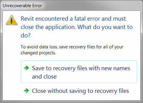

オートデスク製品では、ある操作が何らかの破壊的な結果を生み出す可能性があり、データの損失や再作業のために大幅な時間のロスを生む原因になりかねない場合にのみ警告アイコン(黄色い三角形に感嘆符)を使用します。
使用例:
  • ファイルの上書き
  • 古い形式または別の形式への保存でデータが失われる可能性がある場合
  • データを完全に削除
  • 移動や名前変更によりファイル間の関連付けを解除
これはリストのほんの一部です。このような例外を除き、主なイメージは使用しないようにしてください。警告アイコンを使用したタスク ダイアログの例については、図 228 を参照してください。
「今後このメッセージを表示しない」(DNSM)チェックボックス(省略可能)
タスク ダイアログでは、「今後このメッセージを表示しない」チェックボックスを使用できます。ダイアログでこのチェックボックスをオンにすると、今後はそのダイアログが表示されなくなります。英語版では、このチェックボックスのラベルの標準的な文言は次のようになります。
「Do not show me this message again」
「Do not」は「Don't」のように短縮せず、文末には句点を使用しません。
単一の操作の場合は、動作の前に「常時」を付けます
  • 「現在の図面を保存する」操作の場合、チェックボックスのラベルは「常時現在の図面を保存する」となります
  • 「オブジェクトをラインワークに変換する」操作の場合は、チェックボックスのラベルは「常時オブジェクトをラインワークに変換する」となります
    図 228 - 単一の選択に対して DNSMA チェックボックスを「常時...」チェックボックスとして使用したタスク ダイアログの例
次のように複数の選択肢があります。
  • 汎用的な文言「現在の選択を常時実行する」を使用する
  • コマンド リンクを使用して使用可能な選択肢を表示する。ボタンを使用する場合に、[キャンセル]ボタンが含まれていると、「キャンセル」も今後常時実行されるオプションであるかのようにとらえられる可能性があります
フッタ文字(オプション)
フッタ文字はヘルプにリンクするために使用します。前のダイアログの[ヘルプ]や[?]ボタンの代わりに使用され、既存のヘルプ リンクとして同じ場所にリンクします。英語版では、フッタの文字は次のようになります。
「Click here to learn more (詳細についてはここをクリック)」
文字は文章形式の文として記載されますが、文末には句点を付けません。フッタ文字を使用したタスク ダイアログの例については、図 226 を参照してください。
進行状況バー(省略可能。あまり使用しない)
タスク ダイアログの進行状況が表示される場合、または使用可能なオプションの処理に数秒以上かかる場合には、進行状況バーが使用されます。

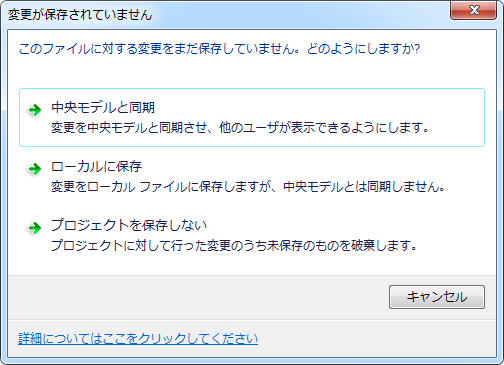

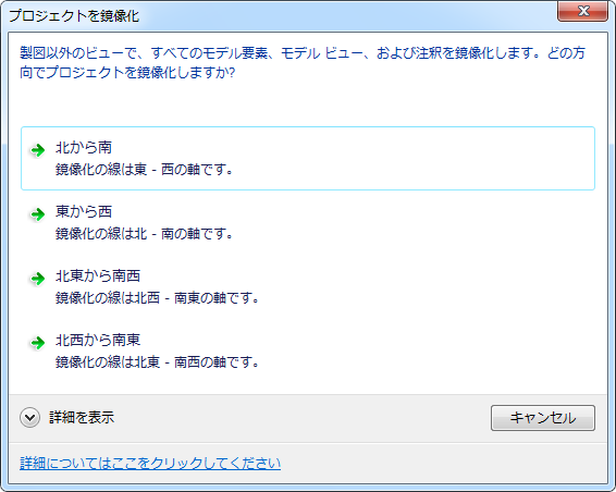

コマンド リンク(省略可能。一般的に使用される)
タスク ダイアログでの操作の選択に 2 つの方法がある場合、コマンド リンクとコミット ボタンを使用します。
コマンド リンクは次のような状況で使用されます。
  • 複数のオプションが使用できる場合(コマンドが 1 つしか表示されない状況を避ける)
  • そして、文字量が少ない方がユーザの最適な選択に役立つ場合
コマンド リンクは次のようなシナリオを処理します。
  • A、B、C のいずれかを実行
  • A と B のどちらか、または A と B を実行
  • A を実行、または A を実行しない
  • など
コマンド リンク文字には次の 2 つの部分があります。
  1. 主な内容: すべてのコマンド リンクに必要です。1 行の文で記載します。英語版の場合は、文章形式(文末の句読点なし)となります。
  2. 補足的な内容: 主な内容を明確にするための省略可能な追加のテキストです。英語版の場合は、通常の文章形式(文末の句読点あり)で記載します。
最初のコマンド リンク(最上部のもの)がタスク ダイアログの既定の操作になります。これは最も一般的な操作か、一般的な使用において実質的にそれ以外の選択がない場合に、最も被害を与える可能性が少ない操作にする必要があります。
図 229 - 2 つのコマンド リンクを持つタスク ダイアログ
図 230 - コマンド リンクとコマンド ボタンを持つタスク ダイアログ

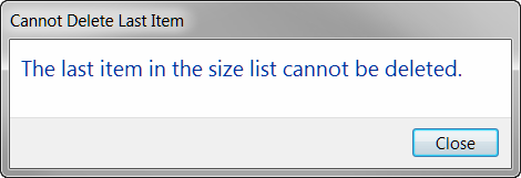

  • [閉じる]ボタンは単に情報を表すタスク ダイアログで使用します(ユーザが選択する操作がなく、テキストを読んでダイアログを閉じるだけの場合)。
    そのようなダイアログでは、以前は[OK]ボタンが一般的に使用されていました。タスク ダイアログではこの目的には使用しません

[詳細を表示]ボタン
プログレッシブ開示」の原則に従い、ユーザ インタフェースに既定として表示されるよりも多くのデータを表示する方法が必要となることがあります。[詳細を表示]ボタンは、通常次の 2 つの方法のいずれかで実装されています。
展開ボタン: [< プレビュー]や[詳細を表示 >]などのラベルを持つボタンを利用します。二重の山括弧 > は新しい情報ペインが表示される方向を表します。開いている場合は、二重の山括弧の向きが変わり、追加ペインが「閉じる」方向を示します。
例については、図 207 - Revit の[マテリアル]ダイアログを参照してください。
ダイアログ ランチャー: 省略記号(...)の付いたボタンであり、別のダイアログを起動します。通常これは、選択した項目を編集するための、独立した UI を表示するのに使用します。
図 233 - Revit の[ビュー フィルタ]ダイアログに実装されているダイアログ ランチャー ボタン

サイズ設定
図 234 - コミット ボタンのサイズ(Microsoft Windows ユーザエクスペリエンスガイドラインより)

コミット ボタンは次のレイアウト パターンに従う必要があります。
図 235 - 標準的なコミット ボタンのレイアウト
ボタンのタイプ
1
既定の([OK]とその他の操作)ボタン
2
[キャンセル]または[閉じる]ボタン
3
[適用]ボタン
4
ダイアログのボタン(省略可能)
既定、[キャンセル]、[適用]ボタンをこの順序で右揃えで配置します。ダイアログ ボタン(使用する場合)は左に位置合わせしますが、[ヘルプ]ボタン(使用する場合)の右側に配置します。
既定の([OK]とその他の操作)ボタン
ダイアログには既定の操作ボタンを配置する必要があります。このボタンは、ダイアログの主要なタスクに密接につながるものに設定する必要があります。[OK]のラベルを付けることも、操作を表す分かりやすい動詞をラベルに使用することもできます。
[OK]ボタン
[OK]ボタンは設定や一連の設定を保存するときに使用できます。[OK]ボタンには次の規則があります。
操作ボタン
操作ボタンには、設計者が設定した分かりやすい動詞を付けます。操作ボタンの規則:
[キャンセル]または[閉じる]ボタン
[キャンセル]ボタン
[閉じる]ボタン
[適用]ボタン(省略可能)
[適用]ボタンは、ダイアログ内で行われた階層内のすべてのタブ、ページ、レベルへの変更をコミットします。ダイアログは閉じられません。適用した変更の視覚的なフィードバックがユーザに表示されると便利です。次は、[適用]ボタンの基本的な規則です。
ダイアログ ボタン(省略可能)
ダイアログ ボタンはダイアログ自体の操作を実行します。[開く]ダイアログのお気に入りの管理のための[リセット]や[ツール]などがその例です。これらはダイアログの左端に位置合わせされ(ヘルプ ボタンがある場合はその右)、既定には設定されません。
