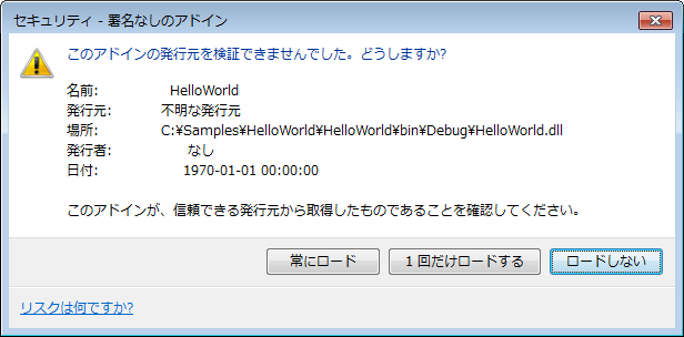

信頼された認証機関によって発行された証明書を使用してデジタル署名されていないアドインを開こうとすると、そのアドインをロードしてもかまわないかどうかを確認するダイアログがポップアップ表示されます。以下の図は、署名されていないアドインが検出された場合のセキュリティ ダイアログの例を示しています。ユーザの選択肢としては、1) 今後、常に同じアドインをロードする、2) 今回だけロードし、次回もセキュリティ ダイアログを表示する、3) このアドインをロードしない、という 3 つがあります。
