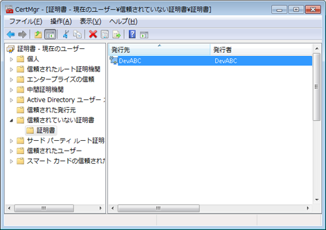

あと一歩で独自のデジタル証明書を作成できます。最後の手順は、その証明書を自分のコンピュータに読み込むことです。この操作は、証明書マネージャ(CertMgr.msc)や CertUtils.exe ツールで実行できます。ここでは、証明書マネージャを使用します。別の方法については、こちらを参照してください。
  1. [スタート]メニューの[プログラムとファイルの検索]ボックスで「CertMgr.msc」と入力します(Windows 8.1、Windows 10 の場合は、[スタート]を右クリックし、[検索]ボックスに「CertMgr.msc」と入力します)。すると、[CertMgr]ダイアログが表示されます。
  2. [CertMgr]ダイアログで[信頼された発行元]を右クリックし、[すべてのタスク] >> [イ読み込み]を選択します。
  3. [証明書の読み込みウィザード]の指示に従って操作を実行します。[次へ]をクリックします。
  4. ダイアログから読み込むファイルを指定するように求められるので、読み込む pfx ファイルを選択します。
  5. [パスワード]ダイアログでパスワードを入力します。[すべての拡張プロパティを含める]がオンになっていることを確認します。
  6. [証明書をすべて次のストアに配置する]オプションを選択し、[次へ]をクリックします。
  7. 確認して[完了]をクリックします。
  8. 新しい秘密署名キーを読み込むためのダイアログが表示された場合は、[OK]をクリックします。(環境によっては、表示されない場合もあります)。
  9. [CertMgr]ダイアログの[信頼されたルート証明機関]についても、同じ手順を実行します。 この手順により、デジタル署名されたバイナリ ファイルが検証されます。
