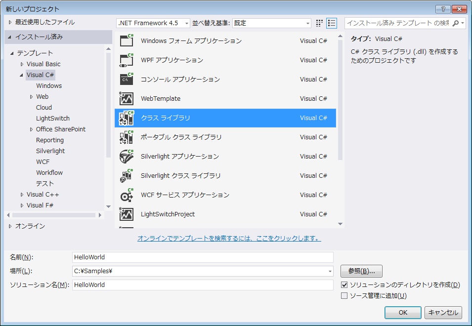

Visual Studio で C# プログラムを作成するには、まずプロジェクト タイプを選択し、新しいクラス ライブラリを作成します。
  1. [ファイル] メニューから、[新規作成] [プロジェクト]を選択します。
  2. [インストールされたテンプレート]フレームで、[Visual C#]をクリックします。
  3. 右側のフレームで、[クラス ライブラリ](図 1: 下の[新規プロジェクトの追加]を参照)をクリックします。このウォークスルーは、プロジェクトの場所が C:\Samples であることを前提としています。
  4. [名前]フィールドに、プロジェクトの名前として「HelloWorld」と入力します。
  5. [OK]をクリックします。

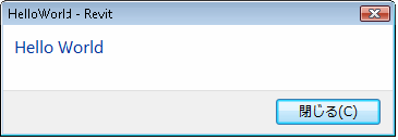

         TaskDialog.Show("Revit", "Hello World");
         return Autodesk.Revit.UI.Result.Succeeded;

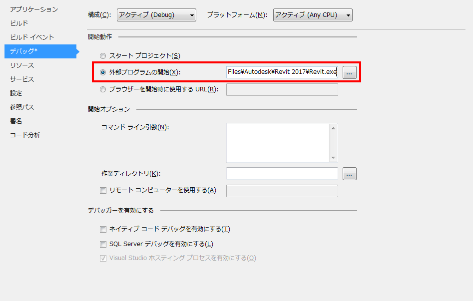

  1. [ソリューション エクスプローラ] ウィンドウで、HelloWorld プロジェクトを右クリックすると、コンテキスト メニューが表示されます。
  2. [コンテキスト]メニューから、[プロパティ]をクリックします。[プロパティ]ウィンドウが表示されます。
  3. [デバッグ]タブをクリックします。
  4. [アクションを開始]セクションで、[外部プログラムを開始]をクリックし、Revit.exe ファイルを参照します。このファイルの場所は、既定では C:¥Program Files¥Autodesk¥Revit 2017¥Revit.exe です。
    図 3: デバッグ環境を設定

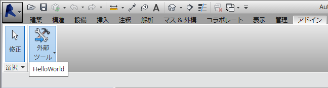

Q: [アドイン]タブがない、または自分のアドイン アプリケーションが[外部ツール]の下に表示されないのはなぜですか?

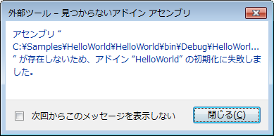

A: 多くの場合、アドイン アプリケーションのロードに失敗すると、Revit はエラーについての情報に関するエラー ダイアログを起動時に表示します。たとえば、マニフェスト ファイルの指定した場所にアドイン DLL が見つからない場合は、次のようなメッセージが表示されます。
図 6: 外部ツール エラー メッセージ
この場合、アセンブリの正しいパスが .addin ファイル内に指定されているかどうかを確認してください。
FullClassName で指定されたクラス名が見つからない、または IExternalCommand から継承されない場合も、エラー メッセージが表示されます。

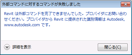

A: アドイン アプリケーションが外部ツールの下にある場合でも、動作しない場合があります。多くの場合、コードの例外が原因です。
Revit では、コマンドが失敗したとき、例外についての情報を含むエラー ダイアログが表示されます。
図 7: 外部コマンドで処理できない例外
これはコマンドのデバッグの支援を目的としています。ユーザに展開されるコマンドは、例のエントリ メソッドで try..catch..finally を使用し、Revit によって例外が捕捉されるのを防ぐ必要があります。次に例を示します。
