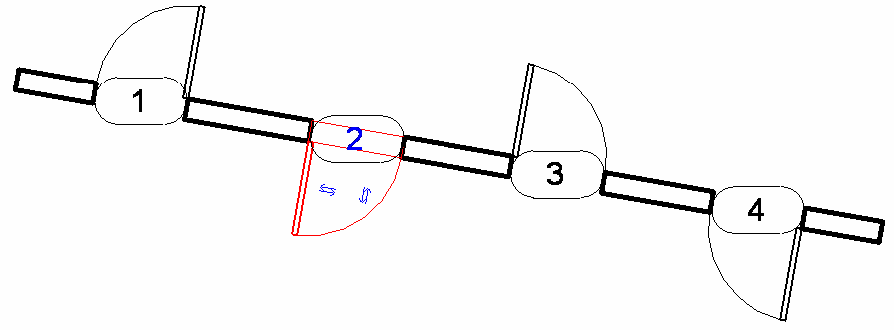

ドアの向きと手の方向には、4 つの異なる組み合わせがあります。組み合わせについては次の図を、対応するブール値については次の表を参照してください。
図 44: 向きと手の方向が異なるドア
表 30: 同じタイプの異なるインスタンス
ブール値プロパティ
ドア 1
ドア 2
ドア 3
ドア 4
FacingFlipped
False
True
False
True
HandFlipped
False
True
True
False
