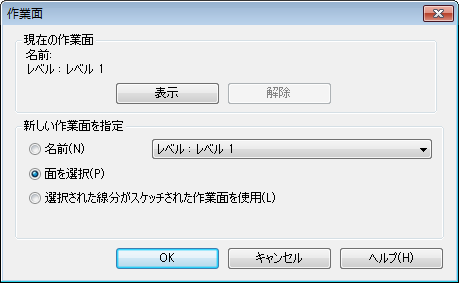

図 77: 平面を選択して新しい作業面を指定

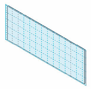

新しい作業面を指定した場合は、前の図で示すように、面を選択できます。面を選択した後で、次の図のように壁などの特定の要素の面を選択します。この場合、SketchPlane.Name プロパティは、その要素に関連する文字列を返します。たとえば、下図では、SketchPlane.Name プロパティは、Wall.Name プロパティと同じ「Generic - 8」を返します。
図 78: 作業面として壁で平面を選択

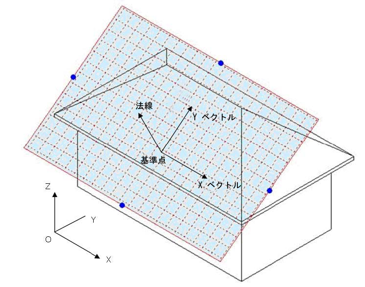

面には、SketchPlane ジオメトリ情報が含まれています。下図のとおり、SketchPlane は Plane を使用して面の座標系を設定します。
図 79: SketchPlane および Plane 座標系
