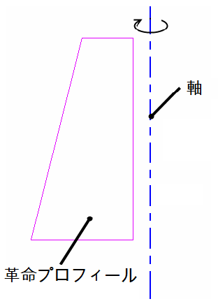

EndAngle は、Revit UI の同じパラメータと一致します。次の図は、回転に対応するパラメータ、スケッチ、結果を表しています。
図 82: 対応するパラメータ
図 83: 回転のスケッチ
図 84: 回転の結果
注:
  • 開始角度には、Revit プラットフォーム API を使用してアクセスできません。
  • 終了角度が正の場合、回転方向は時計回りです。負の値の場合は、回転方向は反時計回りです。

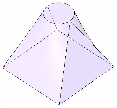

ブレンド
[ブレンド]コマンドを使用して、2 つのプロファイルをブレンドすることができます。たとえば、大きな長方形をスケッチし、その上に小さな長方形をスケッチすると、これら 2 つの形状がブレンドされます。
ファミリのモデリングやマスで使用する一般的なフォームのブレンド フォーム オブジェクトを照会します。ブレンド クラスには次のプロパティがあります。
表 42: ブレンドのプロパティ
プロパティ
説明
BottomSketch
下部のスケッチを返します。これはスケッチ オブジェクトです。
TopSketch
上部のスケッチ ブレンドを返します。これはスケッチ オブジェクトです。
FirstEnd
1 つめの点を返します。倍精度型です。
SecondEnd
次の点を返します。倍精度型です。

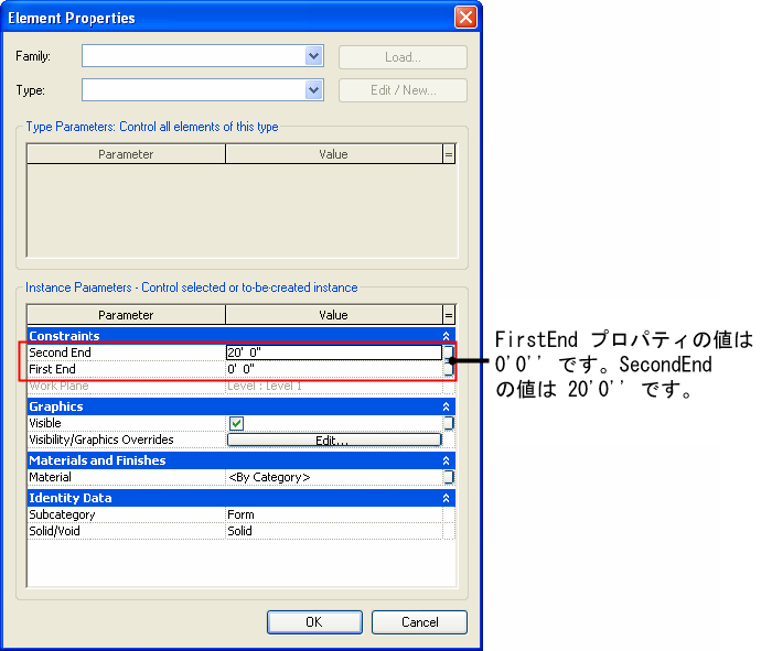

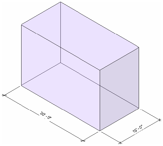

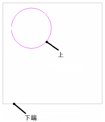

FirstEnd と SecondEnd プロパティ値は Revit UI の同じパラメータと一致します。次の図は、ブレンドに対応するパラメータ、スケッチ、結果を表しています。
図 85: UI のブレンド パラメータ
図 86: ブレンドの上部のスケッチと下部のスケッチ
図 87: ブレンドの結果

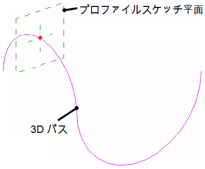

2D パスの作成は他のフォームの作成方法に似ています。作成した 3D カーブを選択すると、3D パスを取得します。
図 88: スイープ 3D パスを選択
注: スイープには次の情報が適用されます。
  • Path3d プロパティは、[パスを選択]を使用して 3D パスを取得するときにのみ使用できます。
  • PathSketch はパスが 3D か 2D のいずれかの場合に使用できます。
図 89: プロファイル スケッチをスイープ
注: ProfileSketch はパスに対して垂直です。

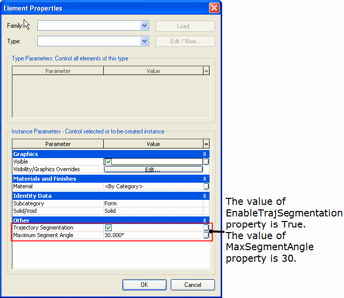

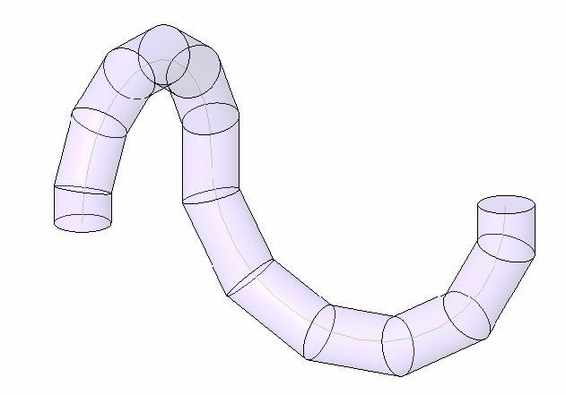

スイープは、機械的なダクトのエルポを描画するのに便利です。2 つのスイープ パラメータを設定し、円弧のあるパスをスケッチして、セグメント化されたスイープを作成します。
図 90: UI の対応するセグメント設定
注: セグメント化されたスイープには次の情報が適用されます。
  • パラメータは、パス内の円弧にだけ影響を及ぼします。
  • スイープのセグメントの最小数は 2 です。
  • [弧形セグメンテーション]チェック ボックスをオフにすると、セグメント化されたスイープをセグメント化されていないスイープに変更します。EnableTrajSegmentation プロパティは false を返します。
  • EnableTrajSegmentation プロパティが false の場合、MaxSegmentAngle の値は、既定は 360 度です。
図 91: スイープの結果
