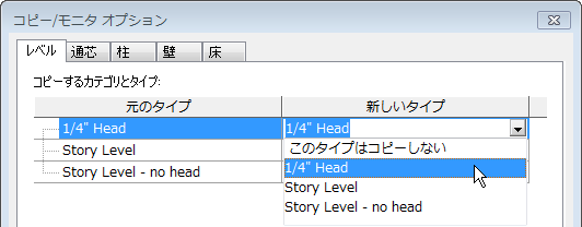

    [コピー/モニタ オプション]ダイアログでは、タブに異なる要素タイプに使用するオプションが含まれています。これらのオプションを使用し、コピーする要素をいろいろな点で元のオプションと異なるように変更します。
  3. コピーする要素のタイプのタブをクリックし、[新しいタイプ]列の値を目的のとおりに変更します。
    目的... 次の処理を実行します...
    Revit による特定のタイプの要素のコピーを防ぐ [オリジナル タイプ]列の要素タイプを探します。[新しいタイプ]列の同じ行で、[このタイプはコピーしない]を選択します。
    選択した要素のコピーに異なるタイプを適用します。 [オリジナル タイプ]列の要素タイプを探します。[新しいタイプ]列の同じ行で、コピーに適用するタイプを選択します。
