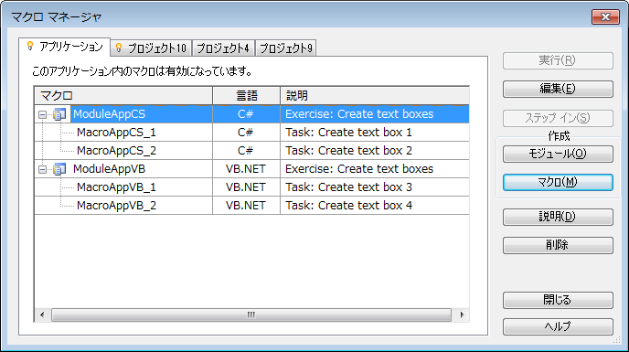

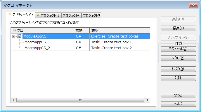

次に示すのはマクロ マネージャの画面です。
タブは、マクロの範囲またはレベルを示します。
これらのタブからモジュールおよびマクロを追加、変更、ビルド、削除します。
マクロとモジュール
モジュールは、マクロを整理するためのグループです。マクロは、モジュール内で独立して実行するか、コードまたはユーティリティを互いに共有することができます。マクロ マネージャで次のように配置され、親モジュールの下にマクロが整理されています。
モジュール内のマクロはともに表示され、ビルドされます。モジュールを表すアイコンは現在の状態も示しています。
