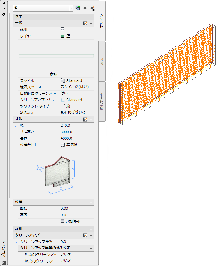

AutoCAD Architecture の壁
AutoCAD Architecture 壁の次のプロパティは、Revit に読み込んだときに維持されます。
次のプロパティが読み込んだ壁に追加されます。

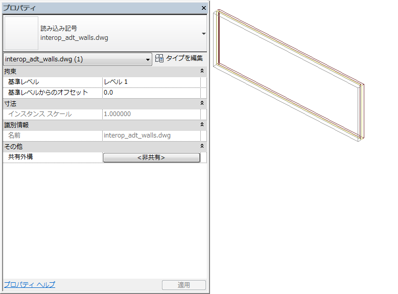

    DWG または DXF ファイルを Revit に読み込むとき、すべてのレイヤ、すべての表示可能なレイヤ、または選択したレイヤを読み込むことができます。いったん読み込んだレイヤは、いつでも Revit から選択して削除できます。
    読み込んだ図面は、単一の読み込み記号で表示されます。

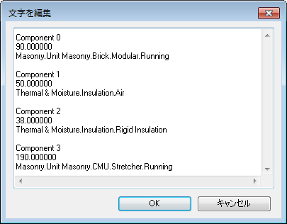

  4. 読み込まれたオブジェクトの詳細については、読み込み記号を選択し、[修正 | <ファイル名>]タブ[読み込みインスタンス]パネル (クエリー)をクリックし、問い合わせる壁ブロックを選択します。
    該当する場合、クエリーにオブジェクト タイプ、読み込んだ図面名と同じブロック名、レイヤ、およびスタイル名が表示されます。
