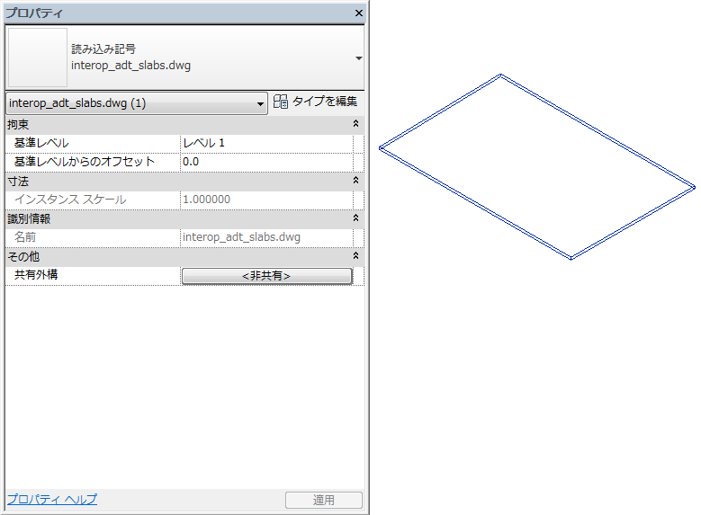

    読み込んだ図面は、単一の読み込み記号で表示されます。
  4. 読み込まれたオブジェクトの詳細については、[修正 | <ファイル名>]タブ[読み込みインスタンス]パネル (クエリー)をクリックし、問い合わせるスラブ ブロックを選択します。
    該当する場合、クエリーにオブジェクト タイプ、読み込んだ図面名と同じブロック名、レイヤ、およびスタイル名が表示されます。
    クエリー モードを終了するには、[Esc]を押します。

    読み込んだ図面を部分的に展開すると、個々のオブジェクトのプロパティを表示できます。
    Revit で部分的に展開された AutoCAD Architecture のスラブ
